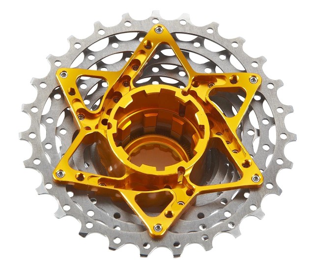

somiglia molto alle KCNC
se così fosse, il prezzo è interessante. io la KCNC in titanio l'ho provata e funziona a meraviglia (quelle in ergal invece meno).
