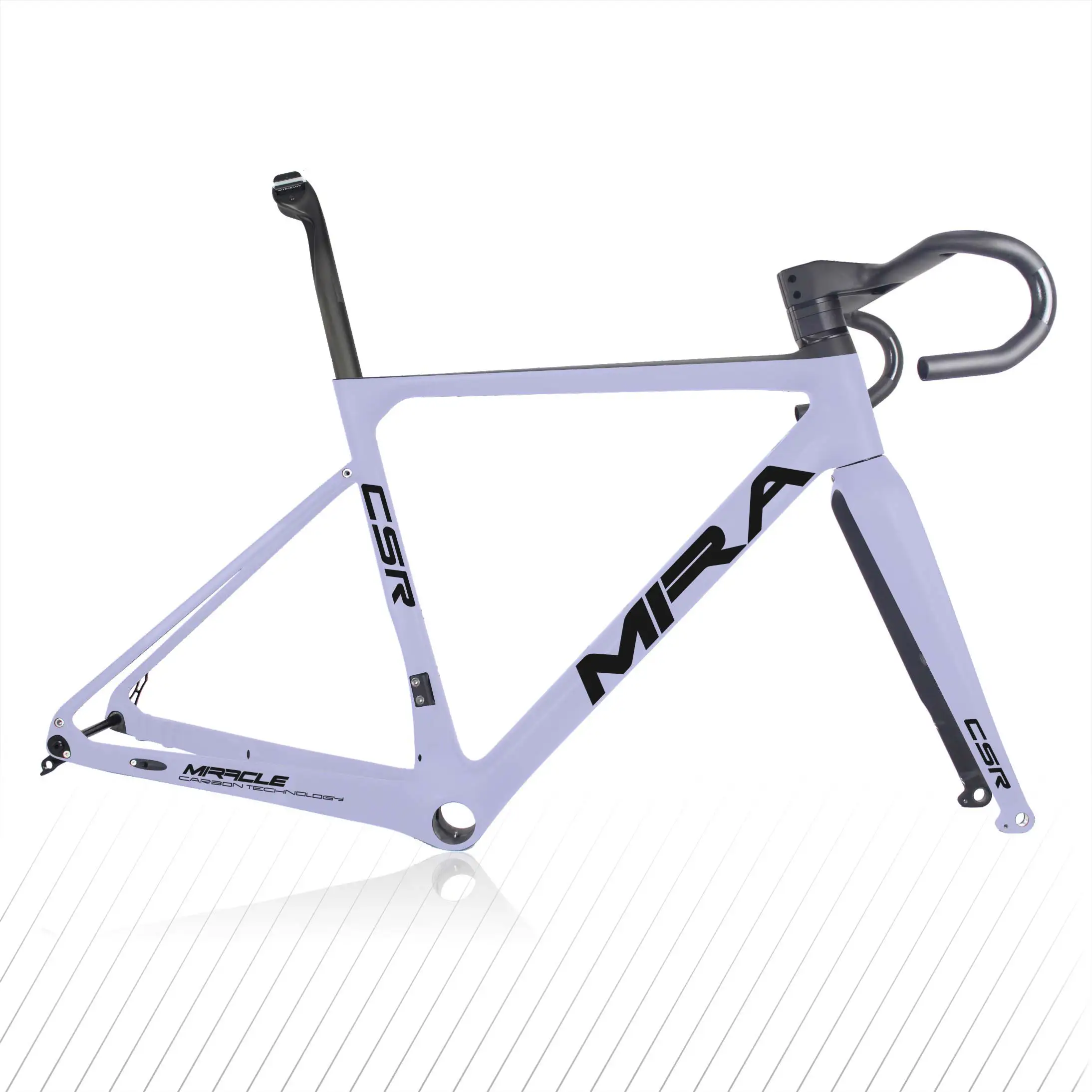

c'è questo telaio di miracle,

Grazie x le segnalazioni (il telaio Miracle mi piace molto), ma non sto cercando una gravel (che ho già e mi tengo stretta) bensì una bdc polivalente per usare solo su strada che non mi spezzi le ossa nel caso mi trovi a dover percorrere qualche km di strada bianca o tratti di asfalto rovinati, pave', ecc...
Il mio timore è che un telaio gravel sia troppo flessibile e mi crei problemi alle alte velocità su strada (come mi accade ora).
