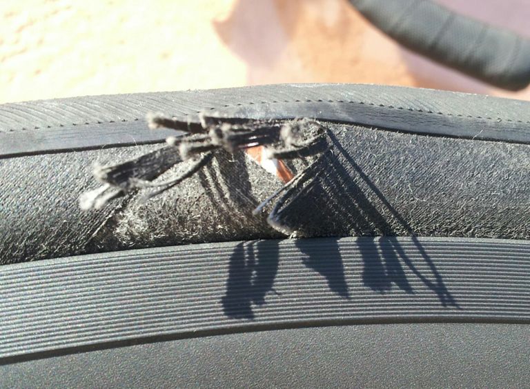

una rondine non fa primavera, magari nemmeno due se le vedi in cielo, ma se ti entrano in casa :wacko:
prologo :
a inizio marzo prenoto le ruote nuove (Shamal Mille), nel frattempo acquisto una coppia di Veloflex Corsa 25 (sul francese Probikeshop, non conoscevo Sardi Cicli, e Lordgun era in riassortimento)
Al 20/3 arrivano le ruote, mi presento in negozio con i copertoncini (mai usati, giusto tolti dalla scatola e lasciati a prendere aria in casa all'ombra per una settimana) me li montano con 2 loro camere nuove, che scoprirò poi essere delle camere normalissime di marca Eleven, dimensione 18-23 :?
Inizio ad usarli (con soddisfazione come tutti voi) 8 bar in movimento, sia davanti che dietro (peso 90kg.) semi-sgonfi quando sono in sosta in garage, giusto quel minimo di pressione (1-2 bar) per non farli spanciare.
A inizio maggio, prima esplosione :cry:
http://www.bdc-forum.it/showthread.php?p=5208901#post5208901
copertoncino posteriore, 6 settimane di vita, 1500km abbondanti..
Accaduto mentre stavo arrancando sui pedali in uno strappo al 10%,
mai chiarita esattamente la dinamica, taglio sul fianco sia nel copertoncino che nella camera, asfalto pulito, nessun segno premonitore, o precedente utilizzo in contesti "aggressive", o botte-sgrattate di sorta sul fianco..
Ieri, secondo Boom :cry:
copertoncino anteriore, circa 2 mesi e mezzo di vita, attorno ai 3000km..
accaduto su un falsopiano a bassa velocità, post-salita, asfalto pulitissimo anche in questo caso... quello che vedete sotto al taglio, è l'involucro di plastica di una barretta che un biker di passaggio mi ha dato, incoraggiandomi nella riparazione di emergenza che poi ha funzionato (ringrazio [MENTION=16798]cinelli[/MENTION] per avermi raccontato questa tecnica in occasione del precedente scoppio, e mi scuso con quanti l'hanno fatto pure senza che me lo ricordi ora :wacko:)
anche in questo caso, nessun utilizzo strambo, o botta balorda, eccetto le normali asperità del magnifico asfalto italico :mrgreen:
Un po' di km prima che succedesse il 2° patatrac (mea culpa :doh:) avevo notato su quel fianco una specie di bozzo-rigonfiamento, ma stavo pedalando e non vedevo bene, pensavo che si fosse appiccicata qualche porcheriola raccattata dall'asfalto, in quella zona abbastanza sporco di fogliame semi-marcio (temporale della scorsa notte)
Poi me lo sono dimenticato del tutto, senza verificare per bene da fermo :doh:
Col senno di poi (mia ipotesi) credo che il copertoncino abbia iniziato a cedere in quel punto, fino ad arrivare all'apertura completa, a questo punto è scoppiata la camera :wacko:
Le camere 18-23 non sarebbero nemmeno quelle corrette, ma come noto i Corsa 25 sono in realtà dei 24 virgola qualcosa, immagino che le camere avessero quel minimo di tolleranza, in ogni caso il cedimento della camera non so quanto possa essere compatibile con il bozzo che ho descritto..
Boh, scriverò a Veloflex per raccontare loro l'accaduto,
sono basito e dispiaciuto :cry dietro non l'avrei più usato (vista l'usura dopo 1600km scarsi, sarebbe arrivato a fatica ai 2000) ma davanti dopo 3000km appariva ancora in ottima forma.. :cry

Certo non bella esperienza, difficile dire cosa sia accaduto, il rigonfiamento è però un chiaro segno di cedimento fili interni, detto questo, io uso veloflex da molto e mio malgrado non ho mai forato ne patito scoppi del pneumatico, al di la di un problema di fabbricazione che ci potrebbe stare, io monto i velo su ruote Fulcrum Zero, Ksyrium SLR, Mavic Cosmic Carbone senza nessun attrezzo, sia il montaggio che lo smontaggio lo faccio a mano, mi chiedo (e senza voler imputare nulla a nessuno), se il montaggio dei pneumatici sia stato fatto forzando con un cacciagomme, che potrebbe, e dico potrebbe aver lesionato il cotene interno....
Per altre delucidazioni chiama Bergamo e chiedi al costruttore, forse potranno darti indicazioni in merito.

A me danno l'idea, ora che è un po' che li uso, di essere copertoncini piuttosto delicati, si tagliuzzano facilmente e li vedo piuttosto soggetti a deformazioni.
Tu sei anche pesantino, magari qualche buca presa per sbaglio ha indebolito la carcassa che con il tempo ha ceduto... ipotesi buttata lì.

Per la camera d'aria io ho usato dei Conti 4000s da 25 sempre con camera classica e non è mai successo niente, credo proprio che c'entri solo il copertoncino... che adesso spero sostituirai :mrgreen: cmq io con i rubino pro mi sto trovando molto bene per ora, consigliati anche in virtù del prezzo.

Secondo me se ti capita ad uno può essere di tutto, buca, detrito, montaggio erroneo..... ma se fai 2/2 al tiro come si dice in gergo cestistico..... il difetto di produzione prenderebbe il sopravvento nei miei pensieri.
I due scoppi sono per caso nelle vicinanze della valvola?
A me è successo di doverli rismontare perché nei pressi della valvola non avevano tallonato bene e formavano un bozzetto.
