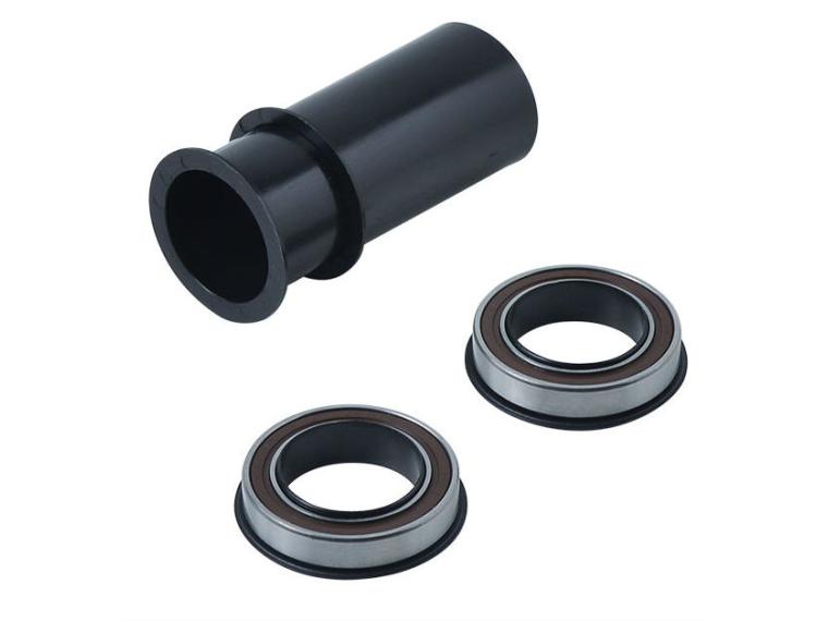

Ci sono due versioni del "Outer Seal" per i cuscinetti 37x25x7.
La versione di destra con il bordino riesce a salvaguardare la faccia esterna del cuscinetto in modo migliore della versione di sinistra priva del bordino.
Ah hanno aggiornato la versione?...ecco esattamente dove va ad inserirsi quel bordino (destra della foto) io ci faccio lo strato di grasso...

Mi riaggancio alla discussione, dovrei cambiare i coscinetti sulla mia Madone 5.9
Vedevo su internet il kit shimano che oltre ai cuscinetti ti fornisce il tubetto in plastica è corretto?
Per togliere i cuscinetti è giusto l'attrezzo qui sotto?

Per la prima domanda non saprei, io il tubetto non lo cambio...rimpiazzo solo i cuscinetti quindi compro solo quelli.
Ma...l'attrezzo per toglierli? Inutile secondo me, giravite piatto e martello vengono fuori in pochi secondi!

Non ti si rovina il tubetto per togliere i cuscinetti con il giravite piatto?

Il tubetto in plastica che va all'interno della scatola del movimento centrale serve come antipolvere quindi?
Inviato dal mio SM-A530F utilizzando Tapatalk
Si, preserva anche da eventuali scolature liquide che scendono a valle.
Va messo sempre.
Con il cacciavite si riesce a togliere i cuscinetti, ma con attenzione, infatti in quel modo la spinta non è mai assiale e c'è il rischio a lungo andare di slabbrare le sedi che sono in carbonio.
Con l'attrezzo il rischio non c'è.
Tra l'altro l'attrezzo si usa senza rondelloni, i rondelloni servono con la pressa apposita per il rimontaggio (Park Tool HHP3).
Ma il rimontaggio è meno delicato quindi diciamo che è fattibile anche senza pressa (io comunque la uso… non si sa mai).

Scusate la domanda ma se io acquisto un semplice cuscinetto 37x24x7 va bene lo stesso? O devo perforza acquistare questo kit? Perché ho visto dei cuscinetti di queste misure a prezzi decisamente inferiori....tra l'altro devo cambiare solo quello di sinistra....

37x25x7 Se hai le calotte protettive in plastica...il codice è 6805...che trek è?
Cmq ti confermo che il kit totale è inutile...compra solo i cuscinetti

Quindi mi consigli di smontare,pulire ed ingrassarli,senza cambiare cuscinetti o meglio di no?
Premetto che non adoro la pioggia e se posso pedalo al secco,ma l`umidita e la pioggia improvvisa qui in Belgio non mancano mai.
Oltre allo sgocciolamento borraccia e lavaggi vari.
SCR1
Recordman
19 Maggio 2008
35.861
9.317
Fiorentino ai 100%
Senti io smonterei e testrei la rotazione. Se li senti liberi senza impuntature, lasciali li , oltretutto sono sigillati meno li tocchi meglio è. Se invece girano impuntand puoi provare a togliere un aprotezione e lavarli reingrassandoli, ma poi vanno avanti altri pochi km
