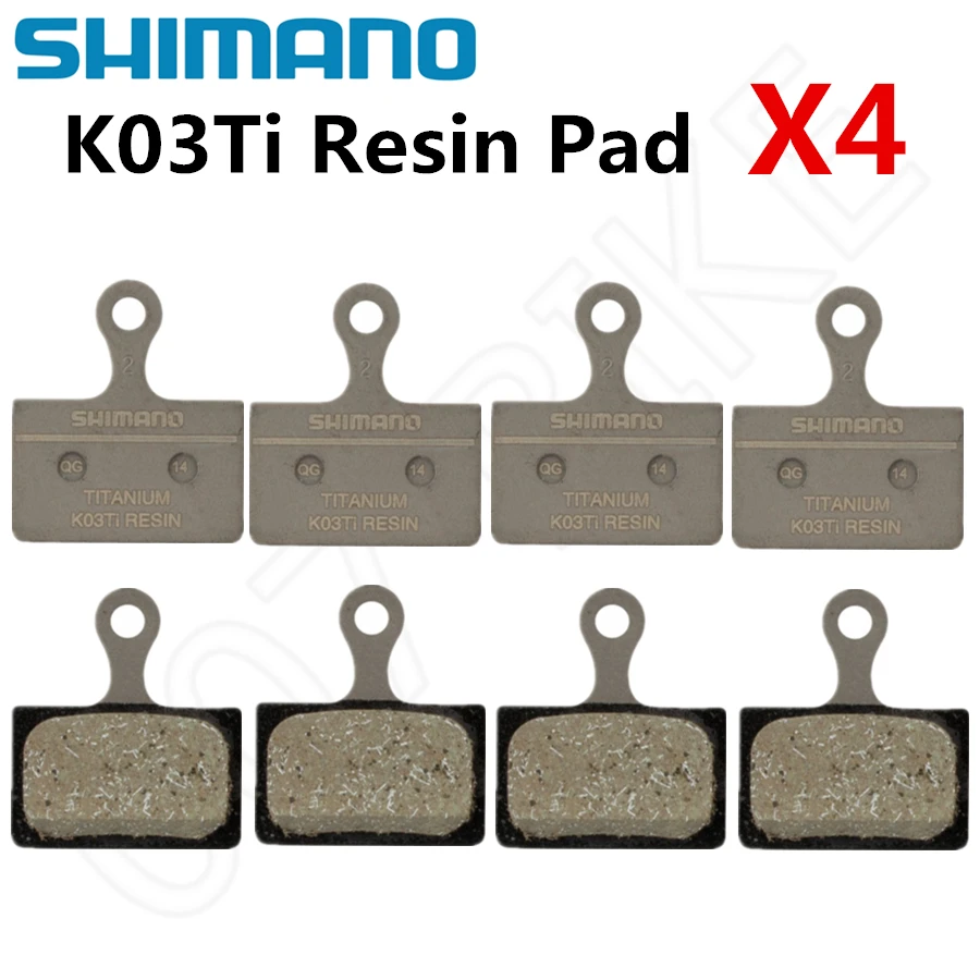

ho controllato sul sito Shimano , le pastiglie k03ti sono compatibili sia per road che off-road , ma solo con l'ultima versione di pinze.
ma certo io le monto,sono più leggere e a mio avviso frenano alla stessa maniera, quando ho detto pastiglie xtr e Ultegra, intendevo come escono dal produttore,io ho sia freni xtr m9100 e Ultegra e rispettivamente escono con le k03ti e l03

se lo fate una questione di peso cmq c'è un risparmio di soli 10gr per 2 coppie,prezzi non ricordo perché io le prendo in cina originali e le pago poco più di 5 euro a coppia,mi sembra 7
