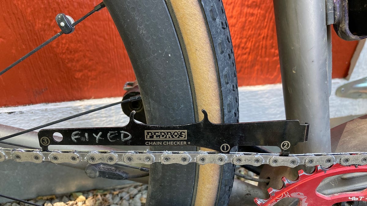

strano, io al momento ho 3 catene dura ace 12v di cui la più vecchia è a 7.000km misuro l'usura a metà tra 0.25 e 0.5
sempre trattate con cera o cera drip, a questi km con le 11v era da cambiare
Reactions: jokerout
Non so che dire, vista la mia esperienza passata, non me lo aspettavo sicuro.
Sempre catene Ultegra, però.
Prima utilizzavo lo squirt, col caldo la versione normale, col freddo la versione specifica.
Fatto la stessa cosa col nuovo 12V e il risultato è quanto su scritto.
Ora provo col finish wet.
1500 la nuova catena li ha già fatti, vediamo cosa dura.
Spero in una catena difettosa.
PS: sempre usato lo squirt pure su Sram...ed ora Finish.

La catena AXS non è uguale a Shimano 12v.
Questo è l'ultimo post su questo argomento.
1 le catene sono tutte 1/2 pollice di passi
2 si sono contratte in larghezza, teoricamente più delicate
3 lo 0.5 è stato decretato per salvaguardare la trasmissione, ripeto se hanno deciso un allungamento di 5 mm su 100 maglie significa che è il massimo per lo scopo detto sopra
4 non vedo matematicamente come si possa decretare un allungamento 5 e farlo diventare 8 aumentando l'errore di passo.
5 evidentemente Sram preferisce far cambiare più materiale possibile.
Questi sono conti matematici e la matematica, purtroppo non è un opinione
Manca un dato oggettivo in questi conti matematici…il diametro dei rullini SRAM flattop è maggiore di tutte le altre catene in circolazione.
Sicuramente sono limitato io…ma non riesco a convincermi che tutte le catene 11 e 12v indistintamente dal brand possano avere un allungamento massimo di 0.5 nonostante siano oggettivamente diverse e nonostante anche le case produttrici danno indicazioni diverse rispetto ai propri prodotti.
Reactions: andry96 and Lumi
Se la distanza fra i rullini, anche se maggiorati, è presa dallo stesso lato tenendo i rullinimpremuti nella stessa direzione, il passo è comunque standard. Se invece un rullino lo prendi da un lato e l’altro dall’altro, oppure se uno lo spingi a destra e l’altro a sinistra, avere rullini di dimensioni diverse porta a misure diverse
Senza dubbio,tant’è che i misuratori che spingono i rullini verso la stessa direzione sarebbero quelli più precisi.
Quello che conta è il passo non il diametro esterno dei rullini, conta come è fatta la maglia che li contiene ed il perno. Essendo il passo il medesimo, ed essendo che la misura, ripeto , è stata costituita per il copnsumo del rimanente della trasmissione, io non capisco come si possa dire tolleriamo un allungamento superiore 0,8%, quando , ripeto per l'ennesima volta, per le 9 V era stato decretato 0,75%, ed è stato bannato dalle 10 V in poi. Nessun produttore di calibri , produce lo 0,8i % ma si va 1% trasmissioni con pignoni in acciaio 7 8 V, 0,75% trasmissioni 9V con pignoni in titanio o alluminio, 0,5% 10 11 e 12 V con cassette in Titanio, o miste in acciaio alluminio o acciaio titanio. Una catena può avere anche rulli da 20 mm, ciò che rovina è l'errore di passo non il diametro dei rulli
Provo ad ipotizzare…
Può essere che un rullino maggiorato avendo una superficie Maggiore d’appoggio nella gola dei rapporti possa permettere una tallorenza maggiore?…magari anche per via di un disegno delle gole tra i denti fatti appositamente per i sistemi AXS diversa da altri brand sempre a 12v
Reactions: andry96
Può essere che un rullino maggiorato avendo una superficie Maggiore d’appoggio nella gola dei rapporti possa permettere una tallorenza maggiore?…magari anche via di un disegno delle gole tra i denti fatti appositamente per i sistemi AXS diversa da altri brand sempre a 12v
In effetti se il rullino è maggiorato ma il passo è lo stesso significa che i denti sono piu’ stretti, e hanno bordi piu’ ripidi, questo potrebbe aumentare la tolleranza allo slittamento della catena. Pero’ continua a non essere chiaro perche’ dicano che cambiando la catena troppo presto si accorcia la durata della trasmissione …
No, il rullino non si consuma mai esternamente perché ruota sul incavo del dente, e il perno e la parte interna della maglia che di consuma, ti posto delle foto appena possibile

Mi sono appena accorto di dover cambiare la mia catena.. ha 7800km!!105 11v e finora grandi problemi non me ne ha dati ( si qualche salto sporadicamente, ma niente più) .. non l'ho cambiata perché andava così bene che proprio mi sono dimenticato di misurarla o controllare i km fatti..sicuramente la pulizia settimanale gli ha giovato..
Ciao. Debbo dirti che la migliore qualità la si riscontra sulla catena Dura Ace, le altre sono buone ma hanno limiti di Kmetraggio. Problemi non ne danno , anzi, diventando più flessibili lateralmente fanno anche minor attrito, ma il problema è l'errore di passo che si crea che può rovinare corone e pignoni. Comunque se puoi comprare una Dura Ace meglio, vedrai che dura di più. Chiaramente la pulizia è basilare
Quanti km fa una DA ?? Si pulizia regolare e lubrificante finish line wet o dry a seconda del periodo .ho già una catena ultegra di scorta nuova e la DA sul "muletto " con pochi km .. quasi quasi faccio un cambio guarnitura ( ultegra 11v muletto) e catena , la falsa maglia posso riutilizzarla?? Mai riaperta..
Con la DA si fanno 10000 km se bene tenuta. Si se la FM la rimonti 1/ 2 volte non succede meno che niente
