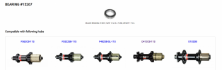

Dovrebbero essere questi...
E' solo probabile. Sono cinesi, e sotto pressione spesso la buttano in "caciara" o non manutengono la documentazione (che poi sul prezzo fa tutta la differenza del mondo tra qualità dei prodotti finiti e servizio post-vendita). Consiglio: smontare i cuscinetti e andare in giro con i campioni, oppure armarsi di calibro e prendere diametri e spessore.

sui cuscinetti, soprattutto se standard ed economici, dovrebbe esserci stampata la dicitura che ne identifica la misura, quindi il consiglio di smontarli prima di comprarne di altri mi sembra il migliore
