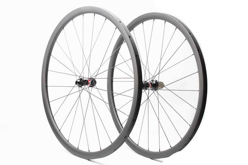

mi sono dimenticato di ordinare le valvole insieme alle ruote quindi guardo cosa trovo in garage e/o negozio...sul canale hookless delle feder meglio mettere una valvola con la parte a contatto con il canale quadrata o tonda/conica...?
io uso le barbieri carbonaria, ce ne sono di tutte le misure e sono sia coniche che tonde,

cosa rischio montando valvole quadrate...?
ne ho trovate due nuove in garage che aveva il suocero di scorta per le giant slr1...
comunque ruote pagate il 31/1 e mi avevano detto 20 giorni lavorativi per la spedizione ma hanno spedito oggi, ora 20-30 giorni di attesa...

ah ok, allora monterò quelle e vedo come va, pensavo che magari si potessero avere perdite di pressione a causa della forma diversa...e comunque anche se fosse non sarebbe un grosso problema se contenuta...

Io avevo le carbonara e per il primo montaggio avevo scelto il quadrato pensando che avesse più base e non ho avuto problemi anche perché poi eventualmente si deposita sul bordo un po' di lattice

Ho chiesto info anche io per queste ruote, ho chiesto se era disponibile un profilo da 40 ma mi hanno detto solo 35 o 45.
Cosa cambia fra nipples in alloy o brass?
Che prezzo ti hanno fatto con spese incluse?
Grazie mille.
alloy: alluminio
brass: ottone
Nipples in ottone più pesanti (circa 35g per una coppia di ruote), ma più resistenti, meno delicati se si devono registrare i raggi, meno soggetti a bloccarsi sui raggi nel corso degli anni. I nipples in alluminio esistono anche colorati. Se per te sono importanti questi 35g di differenza o la possibilità di averli colorati, prendili in allumino, sennò ottone.

Grazie mille, direi ottone senza dubbio.
Grazie mille.
io le volevo da 50 ma non essendoci tra 45 e 55 ho scelto le più basse...ho preso i nipples alloy perchè le volevo piuttosto leggere e spero di non avere problemi a causa dei nipples, alla fine con le cadex (che li hanno anche loro in alluminio) in 2 anni non ho mai avuto nessun problema e mai dovuto toccarli, spero vadano altrettanto bene...
prezzo 1080 dollari...

Stesso prezzo anche a me.
Una cosa ancora, ma per le hookless come le vorrei io sul sito sono indicati i copertoni compatibili? Non ho trovato informazioni. Ovviamente se uno buca è possibile montare la camera per tornare a casa immagino... non sono molto esperto di tubless.

non mi pare di aver visto un elenco di copertoni compatibili quindi suppongo che vadano bene tutti purchè tubless...io al 99% monterò continental gp5000 s tr...
si la camera d'aria in caso di emergenza è possibile montarla ma sempre se i copertoni sono tubeless...

Ma è vero che sono sottodichiarate come peso, volevo sostituirle alle mie tubolari da 1260 gr ma dicono siano oltre i 1350 gr.
Esistono ancora i cercchi cc 21? volevo farmi delle 38/42 leggere a disco senza optare per canale largo
no, nessuno fa più ruote da 21, si possono assemblare ruote tubolari da 23, il profilo differenziato solo da 38/50, montate con mozzi novatec dovresti stare sotto ai 1300gr,
330gr cerchio da 38 +
380gr cerchio da 50 +
320gr mozzi novatec +
200/250 gr di raggi e nipples = 1230/1280gr
se li contatti magari hanno anche altri cerchi,

quindi copertoncino tubeless non riuscirei a stare sotto quel peso?

Deerobust, cerchio da 40 canale 19 (più stretto non c'è a sito), mozzo loro da 290g sp 20/24, raggi in carbonio: 1190g in versione hooked, 1110g in versione hookless 1065 dollari compresa spedizione DDP.
Con più soldi si lima ancora qualcosa con altri mozzi.

copertoncino/tubeless stai abbondantemente sotto a quel peso però vai su cerchi da 27 e 28 con canali da 21 o da 22 hooked o hookless,
fanno anche cerchi feder larghi 26 con canale da 19, come quelle che ho io, le mie montate con mozzi bitex stanno sui 1250 gr, se le fai con i loro mozzi rd 230 stai abbondantemente sotto ai 1200 gr,
poi dipende tutto da quanto vuoi spendere e se 50gr risparmiati valgono i 200$ di differenza tra una ruota ed un'altra,

sottodichiarate ti riferisci alle cadex o alle farsport...?
come ti hanno già fatto notare si, ad esempio farsport fa diverse ruote che riusciresti a stare sotto i 1200 tranquillamente però fanno altezze diverse da quello che cerchi...a seconda del modello fanno fanno 35/40/45 ma 38/42 niente...

Ho i DT 240 sulla mtb e non trovo tutta questa scorrevolezza, forse il peso, a differenza dei miei tune sulla bdc dove il sitema del precarico coi rasamenti li rende più liberi.
si medio profilo a me va benissimo, intendevo le cadex sotto dichiarate.
Ora ho delle tubolari canale est 28 e mozzi tune, potrei farle smontare e convertirle tubeless ma dovei trovare un cerchio ETRTO compatibile
