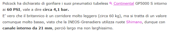

Qui un riferimento ad un PRO, che pesa 60kg (SESSANTA) e non ha la preoccupazione di tenersì i cerchi per anni:
Infatti i giornalisti di "Bicidastrada.it" si meravigliano di un valore tanto basso. Se pesassi oltre 12kg in più (senza contare la bici, visto che Pidcock non girerà certo con un cancello pesante), non scenderei ancora più in basso. ;-)
Vedi l'allegato 447166
