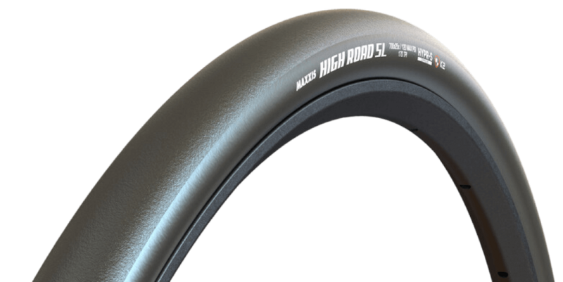

le gomme usate non ho capito che roba siano. 340gr la coppia?
Questa è la prima volta che vedo le gomme Aerothan montate su una bici, sarebbe bello capire come le hanno reperite...

Effettivamente con un paio di gomme da crono avrebbero risparmiato anche più di 100g.
ma il peso indicato di 340gr credo sia la coppia, in una misura strimizzita che cosi a occhio la spalla è bassina. dicono 29mm mah! fosse anche anche 170gr per un pneumatico da crono tlr da 29 sarebbe una rivoluzione. vorrebbe dire che una versione stradale potrebbe essere al pari di un copertoncino.
che delusione!!
comunque un 29( se così) da 170g un una dichiarata resistenza alle forature decente sarebbe tanta roba

son famosi sul webbe :mrgreen: e anche scott le ha avute in anteprima, speriamo arrivino anche per noi perchè se ne parla da un sacco
Speriamo che tolgano quella "bellissima" striscia bianca... :mrgreen:
Comunque se ne parla da parecchio ma ancora non sono in commercio, non capisco il motivo (problemi di natura tecnica?)
comunque mi sembra siano solo da 29 (per adesso), chissà se faranno anche versioni da 30 e, eventualmente, se hanno in "pancia" une versione TLR
Temo sia un progetto abbastanza complesso, da quel che dicono cambia completamente la struttura della carcassa, quindi probabilmente richiede una ricerca particolare su questi materiali e la loro resistenza nel tempo E una linea di produzione diversa che é la parte probabilmente più complicata
Le misure e eventuali versioni mi sembrano un problema che passa in secondo piano o almeno secondo tempo
si ma se copertoncino mi entusiasma meno.
TT da 150-180gr con discreta resistenza alle forature essitono gia. ma con poco battistrada basta poco per rovinarli o arrivare alle tele e renderli inservibili dopo poco.
va preso anche atto che un 28 o un 29 di oggi, è uguale ad un 25 di ieri. cioe tallone-tallone hanno circa la stessa distanza
(vedi gp4000 25mm vs gp5000 28mm)
se invece fosse stato tlr....la cosa sarebbe stata molto interessante, ma magari è in programma dopo la versione copertoncino.
Il punto che nessun costruttore è riuscito ancora a fare e rendere un pneumatico vagamente a tenuta con un piccolo aggravvio. ad oggi si parla di circa 50-60gr, anche più, di cui qualcuno va sul tallone , ma la maggior parte su interno fianco e mescola ad isolare porosità.
un gp5000 da 28 pesa 240g
roba sotto i 200 è abbastanza estrema e poco duratura, se fanno una gomma non TT ma vagamente usabile e molto scorrevole da 170g è tanta roba, poi chi vivrà vedrà :mrgreen:
oltre ad essere leggero, dovrebbe avere una scorrevolezza superiore. se le due cose fossero vere, potrebbe essere il mio prossimo upgrade
si dichiaravano anche questo che sarebbe molto interessante
a livello di resistenza al rotolamento, le camere in TPU hanno dimostrato di essere al livello del lattice, quindi se riescono a trasportare questa efficienza sull'intero copertone potrebbe veramente essere rivoluzionario.
Il problema credo sia la scarsa resistenza al taglio del TPU, specialmente quando è in pressione, dovuto alla minore elasticità del materiale.
questi sono ottimi, non si fora, però non durano più di 2-3000km al posteriore e anche all'anteriore ce ne vuole un paio a stagione. molto morbidi e confortevoli, danno una bella sensazione.
La versione non SL è allineata come durata a contintental gp5000, sui 4-5000 al posteriore e davanti una stagione da 10-12mila km. però il peso sale un pelo, restando comunque molto basso. resistenza alle forature elevata, tipo continental per intendersi.
