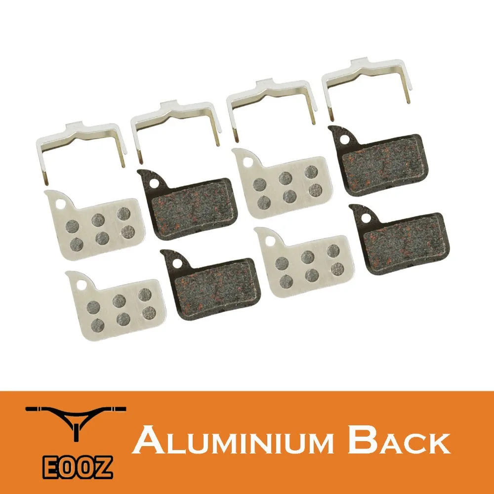

Io uso queste
Kingstop ha una buona mescola, non so adesso se siano uguali alle tue perchè gli axs hanno una pastiglia diversa ma la mescola è quella
Quelle postate sono sinterizzate sono belle toste

Io uso queste
Grazie! Ci do un occhiata. Appunto più toste, dovrebbero resistere di più alle alte temperature, no?
