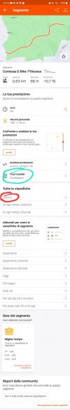

Anche io. Segmento preso a casaccio. In verde i propri risultati (solo 16, è da poco che vado li) in rosso la classifica generale.
Vedi l'allegato 372029
Io non ho il problema con strava, perché non ho i segmenti,,, quelli sono a pagamento.. io ho impostato i segmenti sul garmin, e quando parte mi da il miglior tempo assoluto, che a me francamente non interessa molto.. volevo solo capire se c’è un modo di vedere intanto il mio timer che inizia, e poi magari il mio tempo migliore o il mio ultimo tempo.. poi ci sta che il gc sia limitato.. con strava ricordo quando lo avevo gratuito in prova, che dava il tempo e competevi con te stesso…

Uh ma allora o non ho capito io oppure non sono riuscito a spiegarmi ;nonzo%
Sulla tua ultima affermazione riguardo il tempo e tenerlo come riferimento per i miglioramenti è ancora così.
Tralasciando il Garmin Connect che, come ho detto, uso solo per altri dati e quindi non conoscevo neanche la possibilità di creare segmenti, Strava gratuito li ha.
Spiego...
Con Strava gratuito puoi andare sulla pagina dedicata (da pc) e creare i tuoi segmenti preferiti su un'attività svolta. Adesso non lo faccio da tempo e non so se è cambiato qualcosa o no.
E questo è un punto.
L'altro punto invece è che in tutto il globo il tuo percorso l'avrà fatto sicuramente qualche altro ciclista e avrà impostato anche lui dei segmenti.
Questi segmenti sono condivisi per chiunque faccia quel tratto di strada con la speranza che le tue strade non siano mai state battute da nessun altro ovviamente. Perchè allora in quel caso, sempre che non sia cambiato nulla, puoi crearteli in autonomia.
Quindi, magari non è proprio da quel determinato incorcio, da quella curva, qualche metro prima o dopo, ecc, qualcosa come riferimento ci sta.
Quell'immagine che ti ho postato con i miei 16 tempi fanno riferimento ad un segmento che non ho creato io ma qualcun altro. Percorrendolo in automatico mi ci trovo anche io e adesso ti faccio vedere una cosa di cui mi sono accorto solo adesso e mi fa rodere il fegato.
Il segmento parte dal quel pallino verde (freccia rossa). Ebbene quello è un piccolo piazzale dove ci si ferma a chiacchierare, bere, far partire le cam ecc ma si potrebbe dire che il segmento vero e proprio parte dove ho messo le due freccie verdi.
Sai cosa me ne ha fatto rendere conto? Che ho diversi tempi che vanno dai 4 minuti fino agli 11:doh:, quindi oggi ho zoommato per capire come mai ed ecco il perchè. Perchè li è dove c'è, diciamo, la linea di partenza.
È sbagliato! Un segmento non dovrebbe mai partire da dove si bivacca. Se non si mette in pausa il Garmin, quello contina a registrare l'attività con queste conseguenza. E graziearcà che sto a 1:36. Probabilmente è stata una di quelle rare volte dove non ho fatto pause.
Scusa se mi sono dilungato:roll:
P.S. Ragazzi per favore confermate che è ancora possibile crearli nella versione free?
Spiego...
Vedi l'allegato 372077
Il segmento parte dal quel pallino verde (freccia rossa). Ebbene quello è un piccolo piazzale dove ci si ferma a chiacchierare, bere, far partire le cam ecc ma si potrebbe dore che il segmento vero e proprio paete dove ho messo le due freccie verdi.
