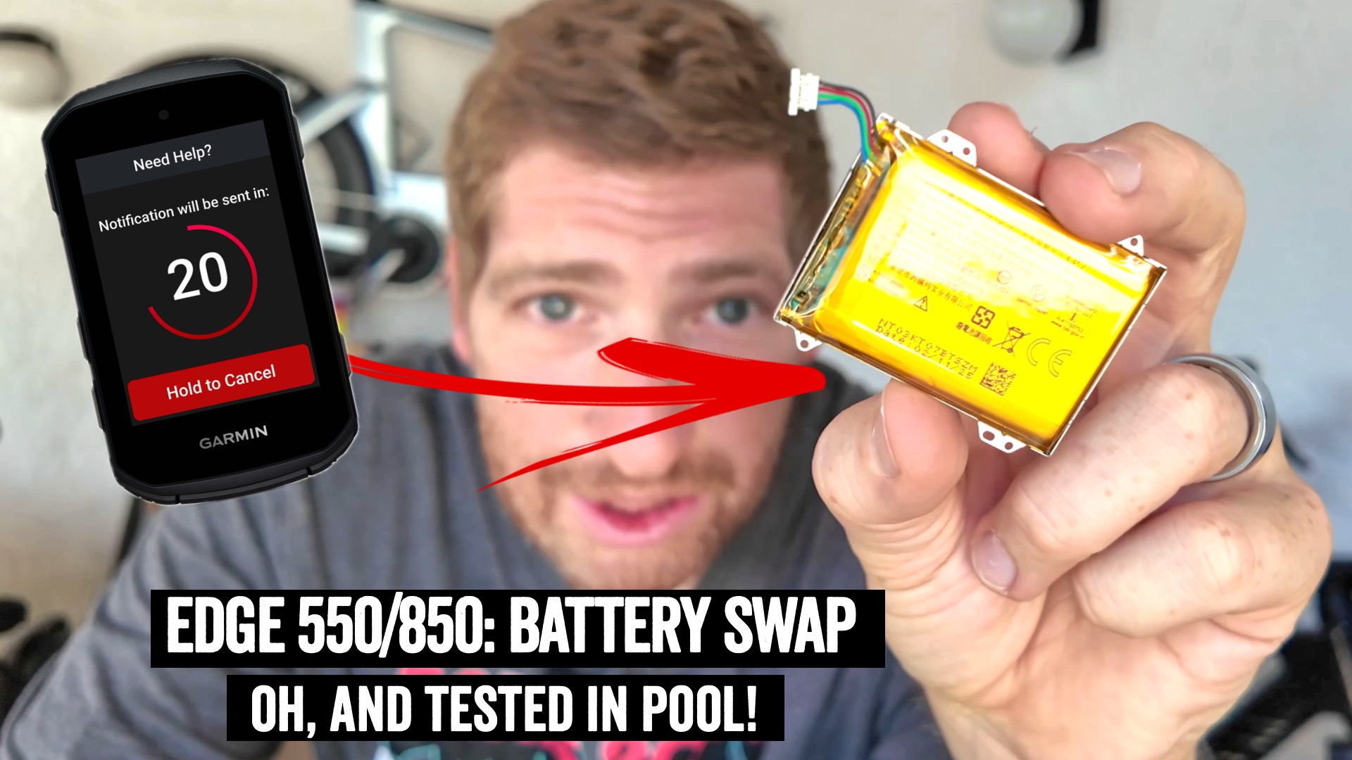

Guardando alcune foto , apparentemente sono tornati indietro nella costruzione, ovvero sembra apribile con un torx ? Quindi sostituzione batteria agevole
Joe_T
Ciclo Randagio
11 Ottobre 2016
5.492
3.989
IT
Si. È così.
E' stato concepito proprio per dare possibilità di un eventuale sostituzione della batteria.
