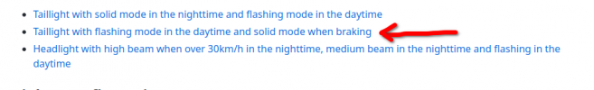

O magari in ottica di risparmio energetico, anche se difficilmente faccio uscite oltre le 5-6 anche in estate, magari facendo in modo che resti spento e si accenda solo quando sente un avvicinamento da dietro
Ho trovato un'applicazione IQ che fa (tra le altre miriadi di cose) proprio questo: accendersi solo quando il radar rileva un veicolo in avvicinamento. Il settaggio è da nerd schizofrenici, ci sto lavorando :pc: per capire la logica.
L'app si chiama Smart Bike Lights ed è gratuita.

mi sono letto la pagina di spiegazione su github: https://github.com/maca88/SmartBikeLights/wiki/Lights-Configurator
l'unica cosa interessante della spiegazione è questa secondo me:
in pratica la luce di stop
in questa discussione viene indicato come avere la luce che si accende solo con una macchina in avvicinamento: https://github.com/maca88/SmartBikeLights/discussions/36
con anche la configurazione di avere la luce spenta di giorno e la luce lampeggiante di notte
il codice per RTL515 sarebbe questo:
Codice:
###0,73535488::1#4,3!Bike2M:2:6:0:0K=BIKE2:Es0,r0!RADAR:1:7:0:0I]-1]0!:1:0:0:0D=1##5,3:RTL515:0:16777215!2,:-1,Off:0!1,High:4!2,Day Flash:7,Night Flash:6#0::#0:0#123!:123!#0#B3843##3#0#0
sarebbe interessante combinare le due cose, luce di stop, accensione solo con auto in avvicinamento e lampeggiante notturno
proverò
