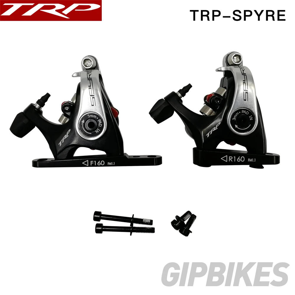

Rimaniamo allora volentieri sui TRP che avrei voluto montare di qui a breve sulla Triban RC500 perché sono amante dei freni idraulici e pur consapevole che per la spesa era meglio prendere la RC520 mi piaceva la bici nera e non blu a strisce arancioni...[emoji33]
Poi scopro che forse queste pinze vanno bene solo per lieve shimano di ultima generazione, quindi bene per il Sora R3000, pare di no solo per comandi ad 11 velocità che hanno un tiraggio dei freni diverso (confesso la mia totale ignoranza) ma esistono delle leve della pinza modificate...
Insomma per tirarla breve mi è balzato all'occhio da ignorante la sollecitazione non delle pasticche e quindi delle temperature ma della leva te attua la compressione della pompa... Tu/voi come la vedete?...

Mi cogli impreparato, comunque si è parlato molto in questo forum dei trp hy/rd, prova a fare una ricerca nella sezione componenti; sinceramente li ho sempre creduti compatibili con qualunque leva stradale, del resto sono progettati apposta per la strada. Li ho scartati a piè pari perché sono delle mattonelle inguardabili, al di là del peso e del costo.
Comunque se vuoi stare tranquillo con eventuali guasti io ti consiglierei nettamente gli spyre, che monto anche io attualmente; con le pastiglie originali la leva è un po' duretta, ma dicono che con pastiglie decenti migliori tantissimo, tipo delle banalissime organiche shimano B01S da 5€. Gli spyre si regolano in due secondi, leggeri, belli da vedere, e soprattutto sono ultracollaudati, sono la dotazione di serie del 99% delle gravel con freno meccanico.
Effettivamente sono bruttini...[emoji106]
Mah al momento, visto che la bici della taglia giusta (speriamo) la ritiro domani, mi accontenterò dei promax meccanici di serie, penso che per fare 60km sulla splendida ciclabile che affianca il Tevere siano più che sufficienti...
Ovvio che rispetto a questi già gli Spyre sono un altro pianeta essendo a doppio pistoncini...
Ma il bello della bici è studiare, leggere fantasticare... ovviamente quando non si pedala... che alla fine rimane la cosa migliore da fare.
Il problema di chi è sceso dalla MTB ed ancora non è salito sulla BDC è proprio sgombrare la mente da alcuni dogmi... tipo "freno a disc meccanico vade retro" pedalando, rubando con glinocchi e leggendo spero di imparare questo nuovo mondo antico e moderno allo stesso tempo...

Azz, se sei abituato con una buona mtb, qualunque cosa meccanica ti sembrerà una schifezza ingestibile, durante il rodaggio avrai la sensazione di girare senza freni!
Io ho gli spyre tlc e sono ottimi, certo rispetto a degli idraulici sono più faticosi e di conseguenza meno precisi ma per gravel vanno benissimo e risparmi peso.
Paste swisstop o sgommano b01s con dischi center lock XT e sei un re
