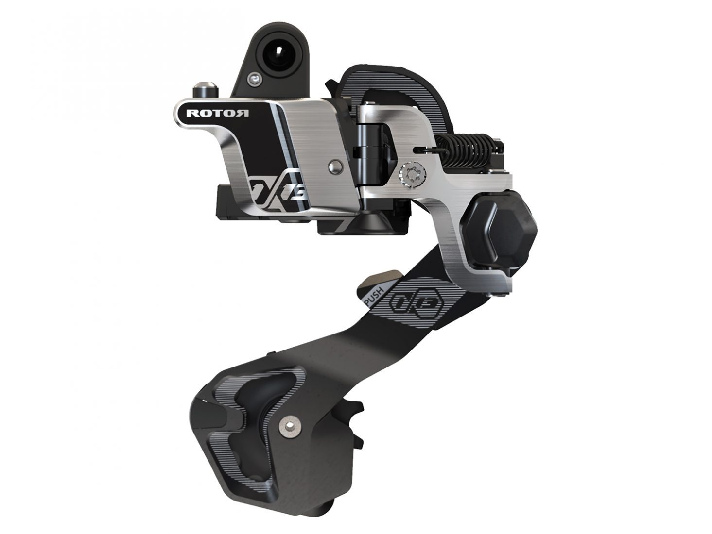

Gruppo Rotor Uno 1x13
Continua la lettura....

esteticamente il cambio non mi fa impazzire... quel mollone a vista è da togliere assolutamente...
magari si potrebbe provare il cambio 11v del rotor uno (più grazioso esteticamente) magari con un RoadLink wolftooth.
