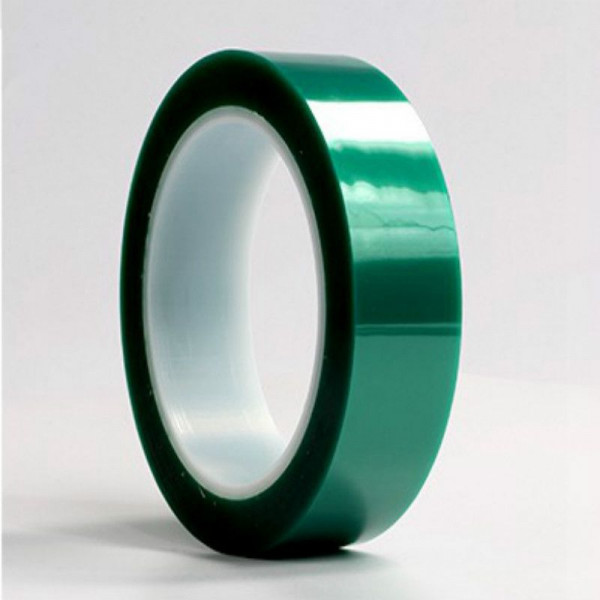

Nei cerchi non-tubeless mancano i rilievi di ritenzione del pneumatico, li ho evidenziati nella foto, credo siano 1mm più o meno (scusate l'approssimazione ma non ho trovato da nessuna parte le specifiche dei cerchi tubeless).
Secondo voi è una baggianata rimpiazzarli con qualche giro di nastro, sempre del tipo per tubeless? Posizionati al centro del cerchio in modo da creare dei rilievi che fungano da ritenzione per il pneumatico?
In termini di peso siamo a livelli insignificanti, ho pesato 5metri di nastro largo 10mm e pesano meno di 6gr, il nastro è di questo tipo, la sua larghezza sarà da acegliere in base alla larghezza del cercio, circa 8-10mm direi

Può essere una buona idea, ma di difficile realizzazione.
Bisogna essere molto precisi, avere quote certe e se la gola del cerchio fosse tonda, cioè senza canale centrale, diventerebbe particolarmente ostico il montaggio del TL, un incubo se fatto per strada.

Non ho capito, vuoi ricreare un cerchio tubeless facendo due piccoli giri di nastro ai lati, che non ha senso, o vuoi mettere più giri di nastro del dovuto nella trasformazione di un cerchio non tubeless? (che non ha senso) :mrgreen:
Il primo caso è una supposizione mia perchè non ho capito cosa intendi ed è una boiata, per cui non credo tu l'abbia pensata così, ma se fosse...
Nel secondo caso, cioè aggiungere una quantità superiore di giri di nastro, andresti solo a ridurre l'area laterale su cui appoggia il tallone, l'unica che fa tenuta vera in sostanza e potrebbe diventare pericoloso.
Se trasformi un cerchio non tubeless segui le istruzioni della casa di cui usi nastro e valvole, tendenzialmente sono due giri di nastro con 3 passaggi foro valvola, niente di più, per quanto lo facciano in tanti (me compreso su un paio di fulcrum) già così è una trasformazione a tuo rischio e pericolo perchè nessun marchio al mondo che produce cerchi non tubeless accetta che siano trasformabili.

Questo non lo avevo considerato.
avevo capito al contrario, volevi mettere una parte di nastro solo centrale in più oltre al nastro tubeless già necessario?
Lavoro impossibile e personalmente lo trovo inutile quanto le altre supposizioni, la tenuta del tallone è rialzata, avere una parte centrale più alta a cosa serve? assoutamente a nulla se il cerchio va giù tondo e i lati non sono rialzati, potenzialmente creerebbe solo problemi come ti hanno già detto
La mia spiegazione non era chiara.
Comunque avete ragione, non avevo considerato la scanalatura del cerchio.
