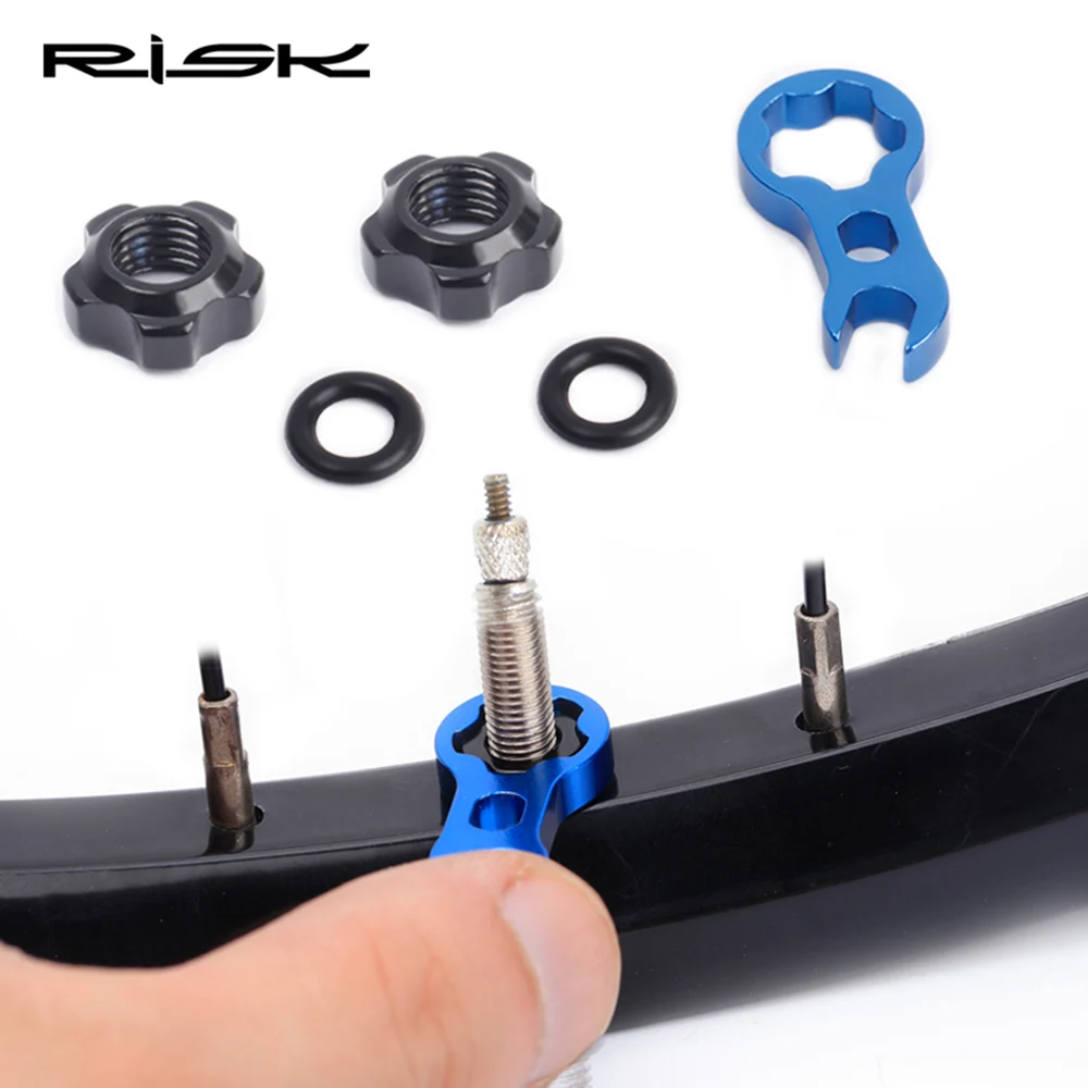

Ma come mai li avete presi? vi è capitato di far fatica a toglierli in strada magari?
No per ora mai avuto problemi ma mi piace come sistema, lo vedo come un evoluzione rispetto alla classica ghieretta che appunto potrebbe blaccarsi per qualsiasi motivo e con la chiavetta apposita sarà più semplice tarare il serraggio valvola ;-)

Avevo preso anche io una cosa simile ma, vanno bene se hai il profilo cerchio piatto, come in figura, sui miei cerchi in carbonio non vanno bene, perché il profilo è molto stretto
