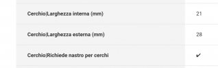

la foto 4/5 .....
quello è un nastro e mi sa solo paranipples, è scritto chiaro nelle specifiche

la foto 4/5 .....
Se guardi nelle specifiche, è scritto che richiede il nastro per cerchi, devi essere sicuro che quello installato sia per Tubeless Screenshot_20231102-172957_Chrome.jpg
