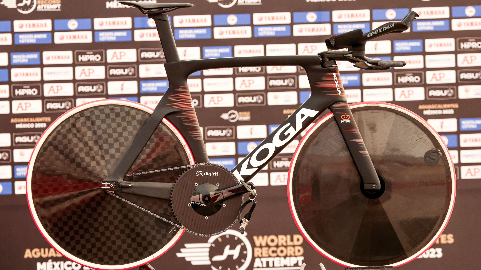

Ha fatto 10 secondi da fermo a 41 di media :prega:
Media eh, non velocità di uscita, quella probabilmente era già attorno ad almeno 65 km/h temo aumentando ancora di più la stima di potenza fatta per accelerare
credo sia qualcosa di inaudito, altro che pedivelle Shimano fallate :))):
prendo per buoni i tuoi dati per fare due conti da nerd.
supponiamo che in 10secondi è uscito ai 60 orari (16,6m/s) con una accelerazione costante perche questo tizio l'aria fino ai 60 non l'ha nemmeno sentita :mrgreen:
lui pesa 97kg+ abbigliamento e bici + calzini della nonna. diciamo 110kg che ha fatto accelerare in 10secondi fino ai 16,6m/s con un accelerazione costante di 1,66m/s2
ha usato un rapporto 70/15 che fa 9,8m e supponiamo pedivella 175 (che ha un giro di 1,1m)
considerando la demoltiplicazione del rapporto, per imprimere ad un vitello del genere un accelerazione di 1,66m/s2 (ricordiamoci F=m*a) serve una forza al pedale
110*1,66*(9,8/1,1)=1660N=170KG medi con probabili picchi sui 300Kg o più e trazione sulla catena di quasi 400.
prego accomodatevi, anche in 2 con il tandem e provate a fare uguale :==

Per curiosità, si sa che pedivelle ha utilizzato?
non ho idea quali sono le preferenze tra una disciplina e l'altra in pista, sapevo che se su strada le più gettonate (come media di utilizzo) sono le 172,5 su pista le loro "equivalenti" sono/erano le 167,5mm.
Frame: Koga Kinsei
Wheels: Mavic Comete F / Campag Ghibli R
Handlebars: Pro Missile Base / Speedbar extensions
Tyres: Dugast Pista Latex
Drivetrain: YBN Chain, Vison 170 cranks (170mm length) / Digirit 70T chainring, Eurasia 15T sprocket
Saddle: Fizik Arione 00
Pedals: Shimano SPD SL
