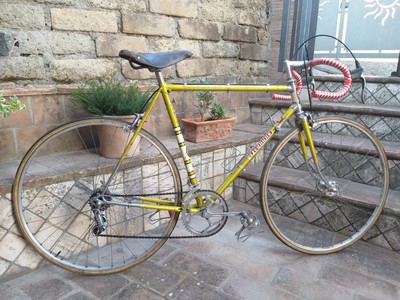

Ciao a tutti, questa mattina mia moglie mi ha trascinato a fare una passeggiata lungomare "basta stare sempre in garage, questa mattina mi porti a fare due passi!!!)
io felicissimo stavo camminando tipo zombi mentre vedo scaricare da un venditore ambulante che vendeva i libri una Legnano Gran Premio...
Non ha fatto in tempo ad appoggiarla che gli ho chiesto il prezzo....non mi intendo molto di queste bici così vecchie ma 150 poi portati a 140 mi sembrava veramente un buon affare, le condizioni di conservazione mi sembrano veramente buone e me la sono presa....mia moglie intanto...."io ci rinuncio"
Che ne dite? i componenti sono quelli originali? vicino al bullone per stringere la sella c'è scritto 48, sapete cosa significa?

Da cosa hai dedotto che la bici è del 1968?
Giusto per curiosità. Perchè comunque direi anch'io che il periodo, dalle decals "Legnano" nel parallelogramma, e dallo stemma metallico , è a cavallo fra anni '60 e '70
Oltre al "48", c'è qualche altra punzonatura?

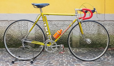

La guarnitura è Legnano e all'interno è punzonato 68, presumo sia l'anno della costruzione, poi c'è quel 48 che non riesco a capire cosa sia, cercando ne ho vista una uguale, anche come assemblaggio, ed ha nello stesso punto un 17, mi pare improbabile sia il numero di telaio, allego il link
Questa si di differenzia solo per la sella(probabilmente la mia è stata sostituita), adesivi, e pipa, la mia ha una Cinelli anni 60,70
