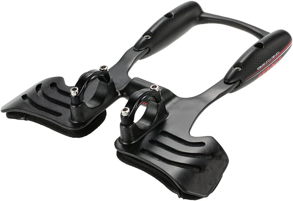

Buon giorno a tutti, ho recentemente comprato le prolunghe allegate in foto e le ho già regolate alla misura più corta possibile. Da regolamento però queste deve essere più corte rispetto alle leve dei freni, sapete consigliarmi come procedere? Premetto che dal siro da cui le ho acquistate specificano che in teoria dovrebbero entrare (a me manca tra 0.5 e 1 cm). Avevo pensato due cose: modificare la posizione delle leve freno e recuperare li qualcosina oppure cercare di allungare il binario interno e renderle ancora più regolabili (sono di carbonio), secondo voi come dovrei intervenire a riguardo?
eh, lì dipende molto dal reach del manubrio e delle leve (quanto "avanzamento" ha la piega del manubrio e la leva).
sulla soluzione non so darti consigli.

Eh lo so ma mi devo attenere a quelle fitri, tagliarle in qualche modo sarebbe troppo pericoloso? Per creare un nuovo foro
difficile dirlo senza averle sotto mano per vedere effettivamente che modifica serve, comunque troppo pericoloso su quel tipo di prolunghe non credo.
Con questo tipo non ne esci, le dovresti alzare troppo.
Comunque vedo che solo le impugnature sono in carbonio, i braccetti sembrano in alluminio, in questo caso la modifica è possibile accorciandoli e creando un nuovo buco.
Attenzione però, queste modifiche devono essere fatte a regola d'arte e con le giuste attrzzature, altrimenti rischi grosso.
Altrimenti restituiscile e prendi un paio di Deda Metal Blast che vanno sicuramente bene e sono anche a regola ITU.

Secondo me hai comprato il prodotto sbagliato (succede) e siccome ti sono state consigliate le Deda blast, che non mi pare costino un esagerazione (ma prima verificherei le misure) quella e' la strada per correggere...
