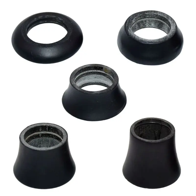

No, francamente non ho ancora montato nulla, ho proprio solo provato ad "appoggiare" la sequenza. Effettivamente ci sono anche quegli spessorini metallici.
Comunque vi ringrazio molto per l'assistenza, siete super. Appena riesco posto un paio di foto e mi consigliate sul da farsi.
Un'altra cosa che mi chiedevo: come dicevo in qualche post precedente, questa piega e i relativi spessori nascono per un tubo 1-1/4 quando il mio è 1-1/8; chiaramente c'è uno spessore "alto" tanto quanto l'attacco manubrio. Ma non sarebbe il caso di aggiungerne anche uno per i sottostanti spessori o non serve a nulla?
Come anticipato: allego foto, in attesa di vs ulteriori consigli/suggerimenti. Grazie!

quello spessore non va con quel telaio, ci vuole il suo che è rotondo, è un accrocchio e oltretutto brutto alla vista, anche riuscissi a farlo scendere tutto rischi che la parte posteriore dello spaziatore tocchi nel tubo orizzontale,
Come immaginavo. Avrei dovuto pensarci prima di comprare questa piega.
Vedrò se cambiarla o altro, per ora grazie a tutti dei consigli preziosi.

la piega la puoi anche usare, devi mettere degli spessori diversi, quelli che hai sono per il passaggio dei cavi interni, tu hai un telaio normale,

Il raccordo/spessore te l'hanno dato col manubrio o con la serie sterzo? Perché bisognerebbe vedere anche come è il manubrio, se ad esempio il raccordo ha la stessa impronta di base del manubrio.
Sei sicuro di aver inserito il cuscinetto fino in fondo? Dalla foto sembra addirittura sporgere dal telaio, mentre dovrebbe essere a filo, per non dire leggermente incassato
Vedi l'allegato 262904
Delle bici che ho visto io( cablaggio non integrato alla serie sterzo) il cuscinetto sporgeva sempre dal telaio per incastrarci sopra il tappo
Esattamente così.
Rispondendo a @EliaCozzi lo spessore di base faceva parte del kit manubrio. Valuterò se eliminare solo quello e montare il manubrio con la serie sterzo ed il relativo coperchietto e solo gli spessori "dritti" in dotazione con la piega...

Certo, tu e @andry96 avete ragione, anche le altre mie bici hanno il cuscinetto sporgente perché poi ci va su il tappo a mo' di "cuffia", se il cuscinetto non fosse sporgente il tappo gratterebbe il telaio.
Mi sono fatto trarre in inganno dall'ultima che sto montando che, al posto dell'anello spaccato a cuneo, ha una ralla stile autoarticolato di 3mm di spessore
A questo punto ti conviene mettere la "cuffia" della serie sterzo e poi montare direttamente il manubrio, così almeno sei sicuro che il cuscinetto rimanga protetto da infiltrazioni.
