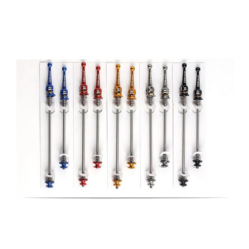

Buonasera ,posso chiedere se i vari sganci rapidi leggeri che vendono ne valgono o meglio lasciar perdere ?
Avevo visto sia la dell' ztto che della risk mi pare
Sulla bici da crono ho questi dal 2019:
leggeri, come dichiarato, belli esteticamente e ... direi resistenti visto che in 20.000km non ho perso le ruote!

Grazie mille io avevo attenzionato questi per l'esattezza
€ 16,09 24%di SCONTO | Spiedino in titanio Ti QR Mountain Bike leva spiedino a sgancio rapido MTB bicicletta ciclismo mozzo bici da strada sgancio rapido parti MTB
Sui Risk non avere dubbi: roba sicura, di qualità e ben fatta.

Grazie ancora,scusa l'ultima ma che misura dovrei prendere ? Ho una triban Rc520 con passaggio ruote abbastanza ampio
Misura gli attuali e non sbagli.
Comunque all' anteriore il mozzo è sempre 100mm, al posteriore con freno a disco il mozzo è 135 quindi quelli per mtb.

Grazie mille ancora ,ma ho notato che non hanno le molle ,ma funzionano lo stesso immagino ,ma soprattutto a me che sono sopra i 90 kg ,reggeranno?
Come ha detto @pepe , il peso è scaricato sui forcellini, lato telaio, e sull'asse, lato ruota. I quick release servono per tenere chiuso il tutto, e lo sforzo è assiale, non radiale.

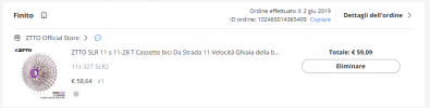

Del pacco pignoni ztto ultra light che mi dite vorrei prendere un 11/34 11v e trasformarlo in 12/34 funziona bene ?
Con l'11v 11/32 SLR mi sono trovato molto bene e ancora lo uso sulla TT (oltre 20.000km)
Contrariamente il 12v mi è durato solo 2500 (duemilacinquecento) km, poi i primi due pignoni in lega si sono spianati. Delusissimo
Non saprei però come puoi trasformarlo in 12/34 perché il primo pignone (11) è quello finale di chiusura della cassetta, se lo togli, oltre a non avere il pignone di chiusura su cui va in battuta la ghiera, avresti un 10v spaziato 11.
Una soluzione sarebbe quella di trovare un 12 finale e inserire un pignone intermedio, prima però del monoblocco con quelli più grandi.
Le mollette non hanno nessuna funzione specifica se non quella di facilitare il togli/metti. In ottica di risparmio del peso, anche se ridicolo, tutto quello che non serve si toglie.

Grazie a tutti alla fine ho preso questi per via delle mmollee perché in alcune recensioni ho letto che era un po' più delicato il sistema di chiusura e spesso si storceva
€ 11,32 35%di SCONTO | Mozzo da ciclismo con leva a sgancio rapido per bicicletta CNC più leggero in titanio a sgancio rapido per parti di bici da strada MTB
