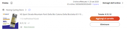

Ogni tanto la tentazione mi riviene di provare altre catene, ad esempio questa:
Tra l'altro, ho riguardato gli ordini, e oltre a ZTTO, l'altra marca era VG Sport
ho visto che ora sono marchiate da loro, il costo è rimasto lo stesso, la qualità non so.
Per le 12v invece la scatola pare identica a una KMC e ... anche il prezzo.
tanto vale comprare KMC.
Ad ogni modo, non ti far condizionare dalle mie esperienze, vai avanti e provane qualcuna così poi ci dici se sono affidabili. o-o
