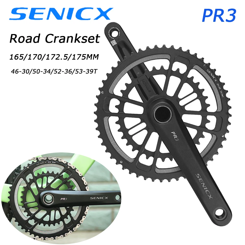

qualcuno conosce questo prodotto?
volevo sostituire la mia guarnitura dura ace 9270 in cerca di qualcosa di più leggero ma essendo vincolato a BB86 da 24mm non trovo quasi nulla, ma questa skypivot invece è proprio per asse 24mm.
Stavo facendo due conti di peso insieme alle corone Carbon TI rispetto appunto al dura ace.

Scusa, cosa intendi che sei vincolato a BB86 24mm ? Le dimensioni (lunghezza albero e diametro) del BB86 da 24 mm sono esattamente come quelle di un BSA 68, quindi qualsiasi guarnitura compatibile con BSA 68mm lo sarà anche per BB86.

Allora premetto che non ci capisco una fava ma io ho movimento centrale ceramic speed bb86 da 24mm perché era quello che andava bene per il mio telaio wilier 0 slr.
Ora tutte le guarnitura che vedo, miche o thm clavicula ad esempio, sono con un perno da 30mm che quindi non entrerebbe.
Siccome vorrei anche provare le pedivelle da 170mm senza dover comprare l'intera guarnitura con corone shimano, stavo valutando di prendere in aftermarket che peraltro mi fa risparmiare pure circa 200gr sul peso.
Su questo però mi pare di capire che queste pedivelle aftermarket hanno bisogno di corone con 4 viti che chiamano 4*110 bcd quindi non credo vadano bene per le mie corone shimano ma a quel punto comprerei le carbon ti.
