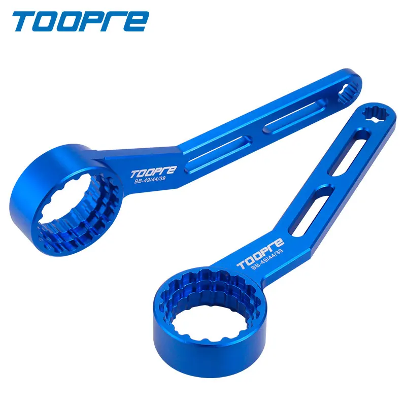

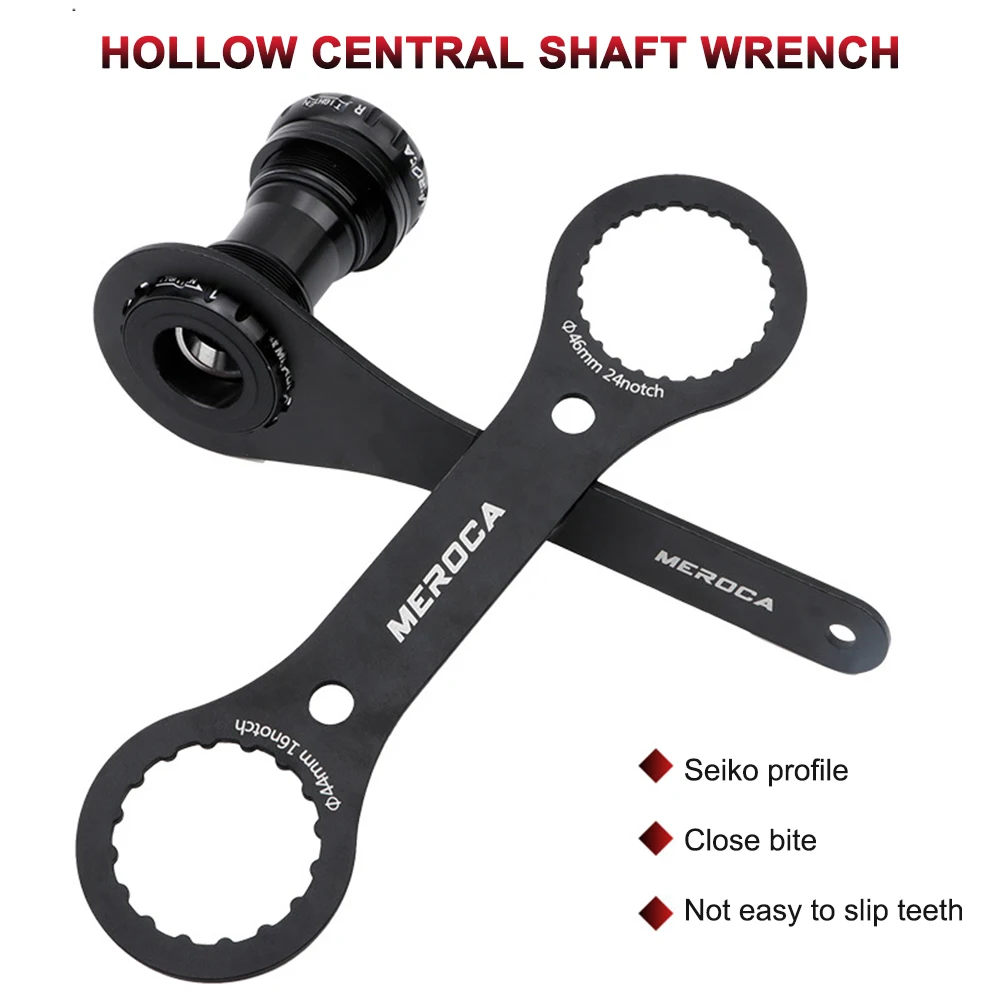

Forse non è il topic migliore, ma per caso c’è un attrezzo per chiudere le ghiere dei dischi Campagnolo? Dovrebbe esser lo stesso sistema di Fulcrum se non erro
non è un attrezzo proprietario Campagnolo ogni tanto fanno qualcosa di sensato anche loro!, è la stessa chiave delle ghiere movimento centrale, se la hai già ok, se no prendine una o a bussola oppure che abbia un po di spessore se no ti gratti le nocche delle dita nei raggi.
Reactions: Tony 96
Hai un link di un prodotto simile? Giusto per capire cosa acquistare
queste secondo me sono della tipologia migliore:
queste invece se puoi evitale:

queste vanno ancora bene:
2112000030435433300%21sea%21IT%212112845976%21&curPageLogUid=BATP7lWEAjAB&utparam-url=scene%3Asearch%7Cquery_from%3A
come ho detto sopra, la ghiera è proprio a filo del disco e dei raggi, con le chiavi piatte, se ti scappa (e scappa, dato che la ghiera è alta pochi mm) vai con le nocche sui raggi o sul bordo del disco, se la hai già in casa pazienza, ma se la devi comprare, prendila comoda
Ti ringrazio o-o
