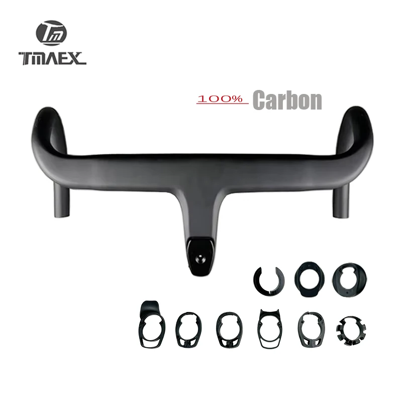

Ciao, sono interessato ad una bici usata che monta un attacco DEDA SUPERBOX con manubrio sempre DEDA. Mi diceva il negoziante che volendo è possibile montare un manubrio integrato tipo ALANERA. C'è qualcosa di non tarocco che si possa adattare?
c'è l'imbarazzo essendo da 1 1/8

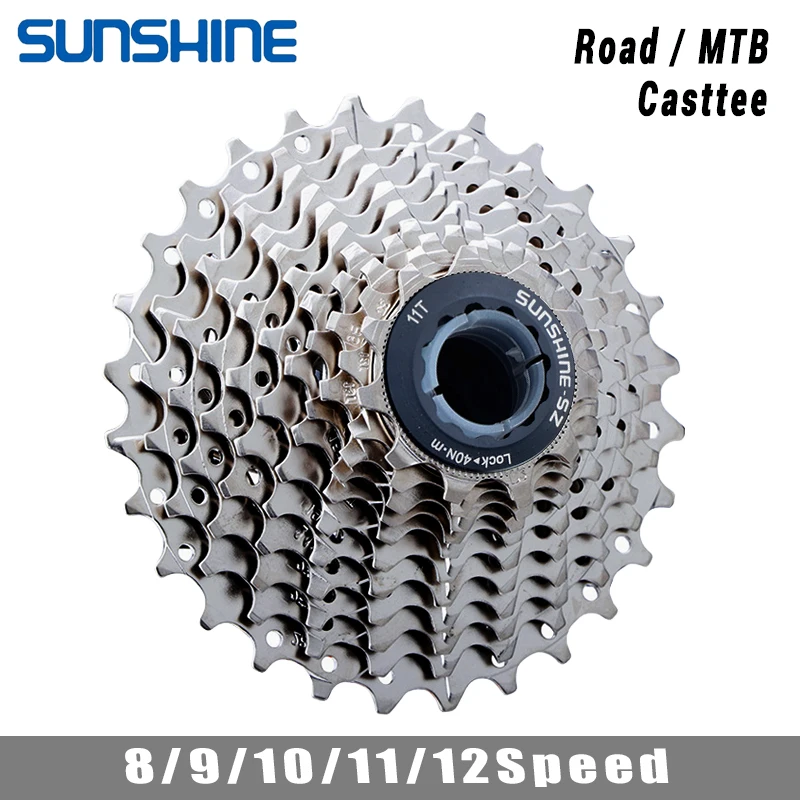

Visto che la bici nuova monta un 11-34 12s...ho preso un pacco pignoni marca Sunshine.
24€
Spero non faccia troppo schifo, perché tanto finisce sul rullo.
Peccato abbia una scalatura oscena, altrimenti lo avrei provato anche io...
Facci sapere come funziona in confronto all'originale Shimano, comunque!

Perché dici così?
A me pare piuttosto lineare...
Vabbè che lo userò sui rulli quindi praticamente inutile.
Beh...
La scala riportata è 11-12-13-15-17-19-21-23-25-28-32-34 e spero sia sbagliata.
Mancherebbe il 14, poi salto di 4 denti 28-32 e quindi solamente due denti per 32-34?! :doh:
Anche in questo ZTTO manca il 14 ma, almeno, è più sensato sui pignoni gradi.
Pur con il suo (grosso) llimite, il pacco pignoni 11-34 originale di Shimano è spaziato in maniera più sensata, secondo me.
Se non fai passare in cavi proprio dentro lo stem, ma sotto con o senza "scatola", puoi usare qualsiasi manubrio.
Se invece ne vuoi uno per passaggio interno stem, ne trovi diversi non tarocchi.
Questo un esempio:
Se lo vuoi integrato buttando via lo stem della Deda:

Grazie mille, questo mi piace molto, potrebbe andare?

dovrebbe avere il 31 al posto del 32 se ben ricordo:
11-34T circa 228 g
Acciaio: 11-13-15-17-19t Lega: 21-23-25-28-31-34t
Il passaggio 28 32 ce l'ho sul mio Ztto 11>32. La differenza è minima, ti salva appena la gamba ma è piu' l'effetto psicologico che altro. Non sembrano assolutamente 4 denti

Io ho il Sunshine 12v da 2 anni, decisamente soddisfatto in rapporto al prezzo, anche se devo dire che ultimamente gli Shimano sono più abbordabili rispetto ai tempi in cui lo acquistai, quindi ci farei un pensierino, anche considerato che già il 105 dovrebbe pesare qualche grammo in meno. Per quel che ricordo anche secondo me il penultimo pignone è 31, o perlomeno viaggio con questa convinzione da 2 anni

Se togli lo stem della Deda, la questione del passaggio cavi è tutte legata solo alla serie sterzo e ai "raccordi" per accoppiarla in modo esteticamente gradevole al manubrio.
Generalmente i manubri con passggio integrato sono forniti con degli spessori sagomanti in modo perfetto sul lato che appoggia al manubrio, ma non è detto che si accoppino perfettamente al "coperchio" della serie sterzo che hai sul telaio.
Bisogna accontentarsi o fare delle modifiche: per esempio in una mia bici avevo un accoppiamento perfetto da entrambi i lati tranne che per due forellini nel manubrio che non coincidevano con le due sporgenze sul tappo per far ruotare manubrio e serie sterzo in modo solidale. Con il Dremel ho fatto altri due fori nel manubrio.

Grazie mille, il telaio è un Formigli FF, ho chiamato direttamente il produttore e mi confermava che come upgrade può montare una piega integrata Alanera, immagino quindi che con i suoi spessori si accoppi perfettamente.
