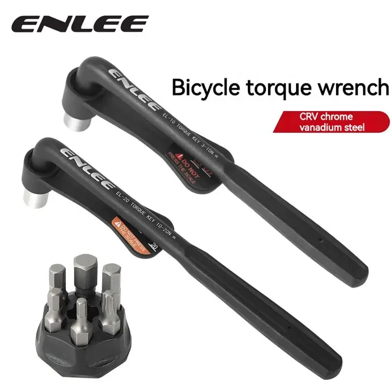

Io ho questa
l'ho presa per scherzo da portarmi in bici e ora la uso anche nei montaggi. Per me è ottima.
Ora qualcuno può dire che una dinamometrica da 5 euro è una cinesata: io l'ho verificata con un dinamometro e devo dire che è fantastica, soprattutto per le coppie basse 4-6-8Nm tipiche di reggisella, manubri ecc.
Ma lo sai che è un attrezzuccio davvero favoloso?! Presa per curiosità in un acquisto "bundle" a 4,79 USD, si capisce che è precisa per sua intrinseca natura costruttiva: le dinamometriche (ce n'ho un'altra da Ali che è stata fallimentare) cadono sulla selezione e, inevitabilmente, sull'inesistente controllo di qualità che non scarta le starate. Questa invece, deve funzionare sempre perché basata su un unico sistema fisso a coppia progressiva. Come spessissimo accade, la semplicità batte la complessità.
Grazie a @EliaCozzi.
