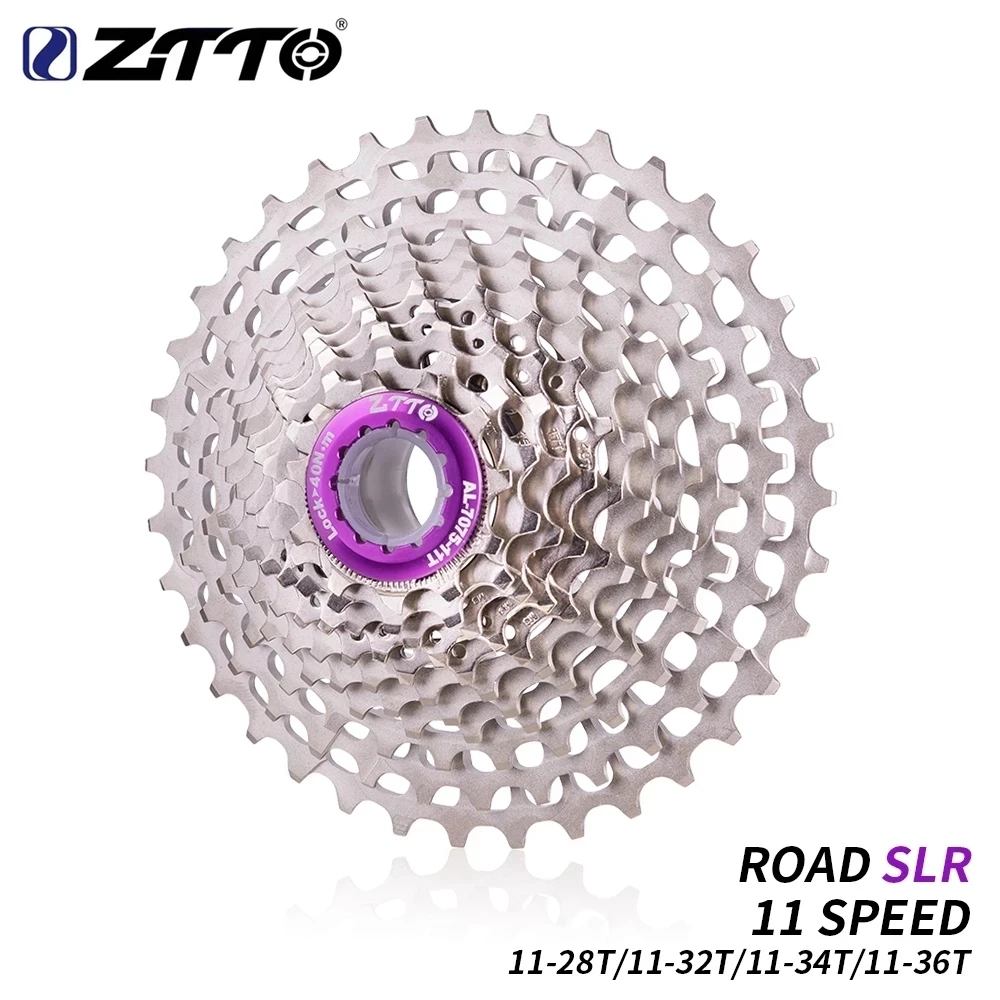

@longjnes presa la cassetta zitto che mi hai consigliato
Ho appena trovato questo articolo su AliExpress:
158,27€ | ZTTO Ultimate Cassetta per bici da strada a 11/12 velocità Ultraleggera 11s 12s 11-28/30/32/34/36T Cassetta per ghiaia 11V 12V Ruota libera nera HG K7
Vedi l'allegato 493461
Le prime impressioni sono ottime, davvero ben fatta come profili dei denti secondo quel che posso vedere, ben rifiniti e molto curati. Montata l'altro giorno senza regolazioni( sostituisce una 11-36 shimano 105) e gira a meraviglia, ci ho fatto solo due giri e per ora sembra anche si sia pian piano rodando, cambiata secca e precisa, forse é un pelo rumorosa su alcuni pignoni ma ci devo lavorare di fino con la regolazione
Pesa 215g quindi quanto una cassetta recon che però oltre a costare di piú é:
Finita peggio
Funziona solo con catene ybn e sram
Le due che mi hanno dato non funzionavano proprio visto che sul 11 saltava la catena barbaramente con pochi watt
sono contento che ti sei trovato bene e che funziona. io l'ho sostituita all'11-30 durace e sinceramente mi trovo meglio, per il discorso dei minori buchi, avendo scelto 11-28 che è davvero ben scalata. da me le salite sono appenniniche, pendenze blande e dislivelli contenuti. quindi il 34/28 è più che adeguato e per il pedalabile c'è il 21, il 23 e il 25.
l'11-36 che hai preso tu, mi pare che abbia un ulteriore evoluzione nel ragno, che è imbullonato tramite rivetti anziche viti ed è pure più leggera come costruzione di quella che ho preso io. ed è davvero leggera. se poi funziona ancora meglio. il tutto ad 1/3 di un 11/34 durace, che pesa anche di più. 11-36 del 105 che ho in un cassetto, mi pare stia vicino ai 400gr.
ho visto ztto ha fatto anche un cambio elettronico per mtb o qualcosa del genere. se nel futuro sviluppassero anche qualcosa per strada la vedo dura per shimano, almeno nel medio-basso gamma.
Una volta avevo la puzza sotto il naso, e al "prestigio" dei componenti davo più valore, oggi il prestigio è sempre più effimero. l'eta avanza e se una cosa funziona. funziona.
p.s le prime "generazioni" di queste cassette soffrivano i carichi pesanti e tendevano a rompersi dove è collegato il ragno interno che prende il corpetto. sicuramente le hanno irrobostutite, e poi ho calcotato che non fosse un problema mio, avendo poca forza e non andando mai troppo duro.
p.s2 avrai notato la costruzione semplicissima fatta di 3 pezzi, un cono di acciaio vuoto evidentemente facile da fresare e lavorare su tutti i denti in tutti i pignoni. un ragno imbullonato all'ultimo o il penultimo pignone e che fa da presa interna al corpetto. e un cilindro interno messo tra ragno e pignone 11, che evidentemente serve che quando stringi la ghiera per bloccare i pignoni sul corpetto fa da battuta interna e impedisce di shiacciare/deformare il cono come fosse una fisarmonica.
semplice , economico, ma funziona.
l'unico dubbio è quanto si possa deformare in uso quando la catena è ingaggiata nei pignoni centrali. però io non ho notato cali di prestazione. ci sono delle salitelle qui intorno dove ho centinaia di passaggi e i dati di resa mi sembrano coerenti.

Si la 105 11-36 pesa circa 390g, una roba ignobile su un buon montaggio, e che mi portava molto vicino ai 6kg, quindi anche no

Si la struttura é ben fatta, avevo una slr road 11v molto simile sempre cinesina, con un sistema diverso si blocco tra pignoni e ragno, questo é effettivamente rigettato ai pignoni piu grandi, per ora appunto l'impressione é ottima, vedremo sulla durata, anche se non so quanto la terrò su perché la 11-34 mi piace, la 11-36 é perfetta in certe situazioni vedi gavia e mortirolo per pendenze o tipo per il tour d'ortles in programma a breve( dove mi fa piu comodo da salvagamba)
Per il resto facilmente tornerò alla 11-34 forse, l'anno scorso pedalavo anche piu agile e avrei usato di piu la 11-36 ora spesso é troppo corto
Riguardo alla struttura e flessioni é molto simile alle cassette red, anche come collegamento tra un pignone e il successivo, viste le risibili forze in gioco mi preoccuperei molto poco delle flessioni onestamente

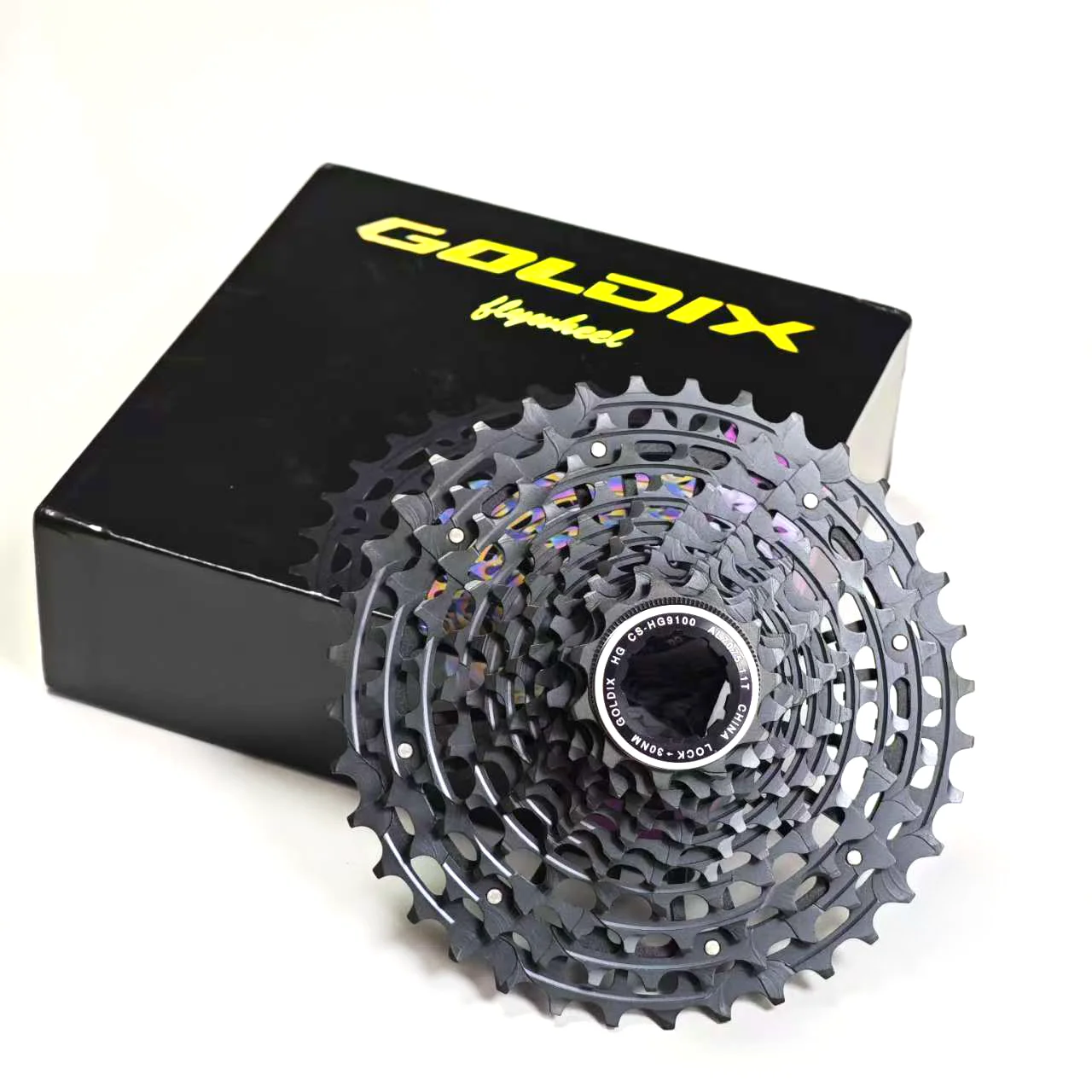

Ho montato questa (11-34). Provata su una salita impegnativa (passo San Marco), quindi usando tutti i rapporti e funziona molto bene. Direi anche meglio della Shimano 105. Certo che il risparmio di peso è notevole. Speriamo che anche la durata sia adeguata.

Magari mi sono perso qualche passaggio io, ma che cassetta è?

(Sono curioso visto che abbiamo lo stesso pacco 105 11-34 12v) ma questi 200grammi in meno li senti sulla ruota?
