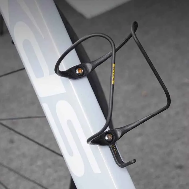

La composizione di carbonio e resina nei prodotti "full carbon" è fuori discussione.
Tuttavia esistono prodotti chiamati "a iniezione di fibra di carbonio".
In sostanza si tratta di materie plastiche rinforzate con fibra di carbonio.
Non ho i portaborraccia di cui si discute, ma ho avuto portacomputer con questo materiale e l'aspetto è molto più simile alla plastica che al carbonio.
Penso che sia questo il materiale dei portaborraccia.
Diversamente non verrebbero definiti "ad alto contenuto di carbonio", ma "full carbon" e anche il prezzo, notevolmente inferiore ai portaborraccia in carbonio con simile forma e peso, lo farebbe supporre.
Inoltre dalle recensioni si conferma che il materiale è estremamente flessibile.
Ho portaborraccia di forma simile da sette, dieci e dodici grammi e sono tutt'altro che flessibili.

scusami eh... hai tirato tu fuori la cosa che il porta borraccia che ho postato che NON E' IN CARBONIO rispetto al "tuo". tra l'altro io chiesto un'altra cosa, indipendentemente dal materiale...
no, scusami tu...mi rendo conto che sia molto difficile esprime correttamente il proprio pensiero in maniera scritta senza che venga travisato. Umbi 52 l'ha spiegato meglio
Riassumendo: come noti il tuo portaborraccia è " aperto" davanti, mentre quello postato da me è chiuso! Con quelli chiusi a me non è mai scappata nessuna borraccia nemmeno in quelle tremende discese con più buche che asfalto.
Quando riceverai i tuoi portaborraccia, noterai che sono plasticosi, morbidi, che con una leggera pressione della mano si deformano per poi tornare immediatamente alla forma originaria. Niente di male in assoluto perchè il loro lavoro comunque lo fanno, ma i portaboracce in carbonio sono rigidi, se li premi si possono rompere.
Spero di essermi fatto capire stavolta
ciao

Buongiorno,
qualcuno ha mai acquistato questo portaborraccia?
è valido? nello specifico: tiene bene le borracce o al primo sassolino incontrato salta via? Lo monterei su una gravel, perciò è molto importante la tenuta
grazie :)
Prendi altro . Delicato . Io ne ho uno senza più la L finale che tiene la borraccia
