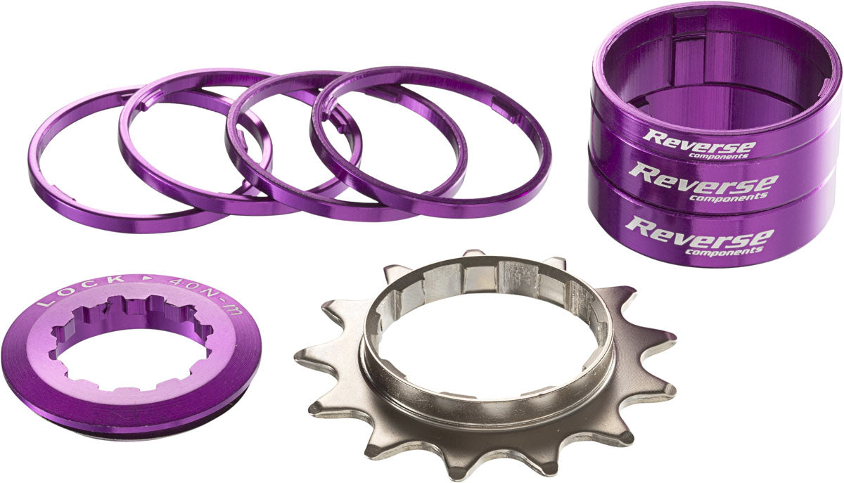

Se hai un mozzo a "cassetta", ci sono degli spessori da inserire al posto dei pignoni, consentendo l'inserimento di un singolo pignone (scegli tu quale). Questo un esempio:
Se invece è "a vite", basta avvitare un pignone monovelocità. Il passo del filetto è lo stesso. resterà un po' di spazio sul mozzo per via del singolo pignone rispetto agli 8 precedenti, ma la ruota la monti lo stesso perché l'albero rimane da 130mm.

Per quanto riguarda la scelta del pignone doppio ho pensato di averne due, un 13T ed un 14T, da cambiare, manualmente, in caso di affaticamento. Ho preso un kit simile a quello che mi hai consigliato, il pignone da 14 separato, sperando di sbrigarmela con gli anelli delle varie misure. La cassetta, di suo, dovrebbe essere a "ruota libera", quindi i pignoni devono essere fissi (per logica), poi, magari, mi sbaglio.
