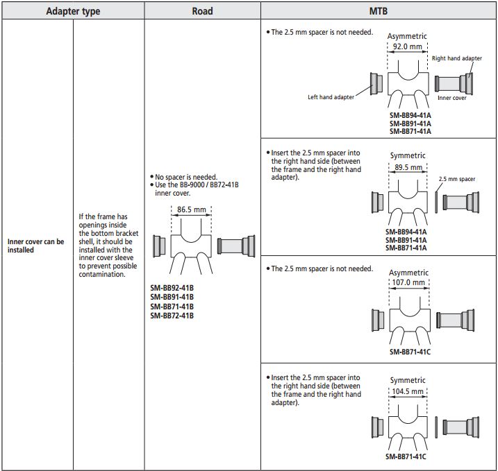

Sono uguali , 9141 e 9241 entrambi fatti per scatole non sigillate mentre la versione FC7800P è per scatole sigillate
Nuova tabella
Come vedi il 9141 non compare più
