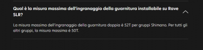

Perchè comunque dal loro sito:
"La misura massima dell’ingranaggio della guarnitura doppia è 52T per gruppi Shimano. Per tutti gli altri gruppi, la misura massima è 50T."
Quindi tu sei dentro.
