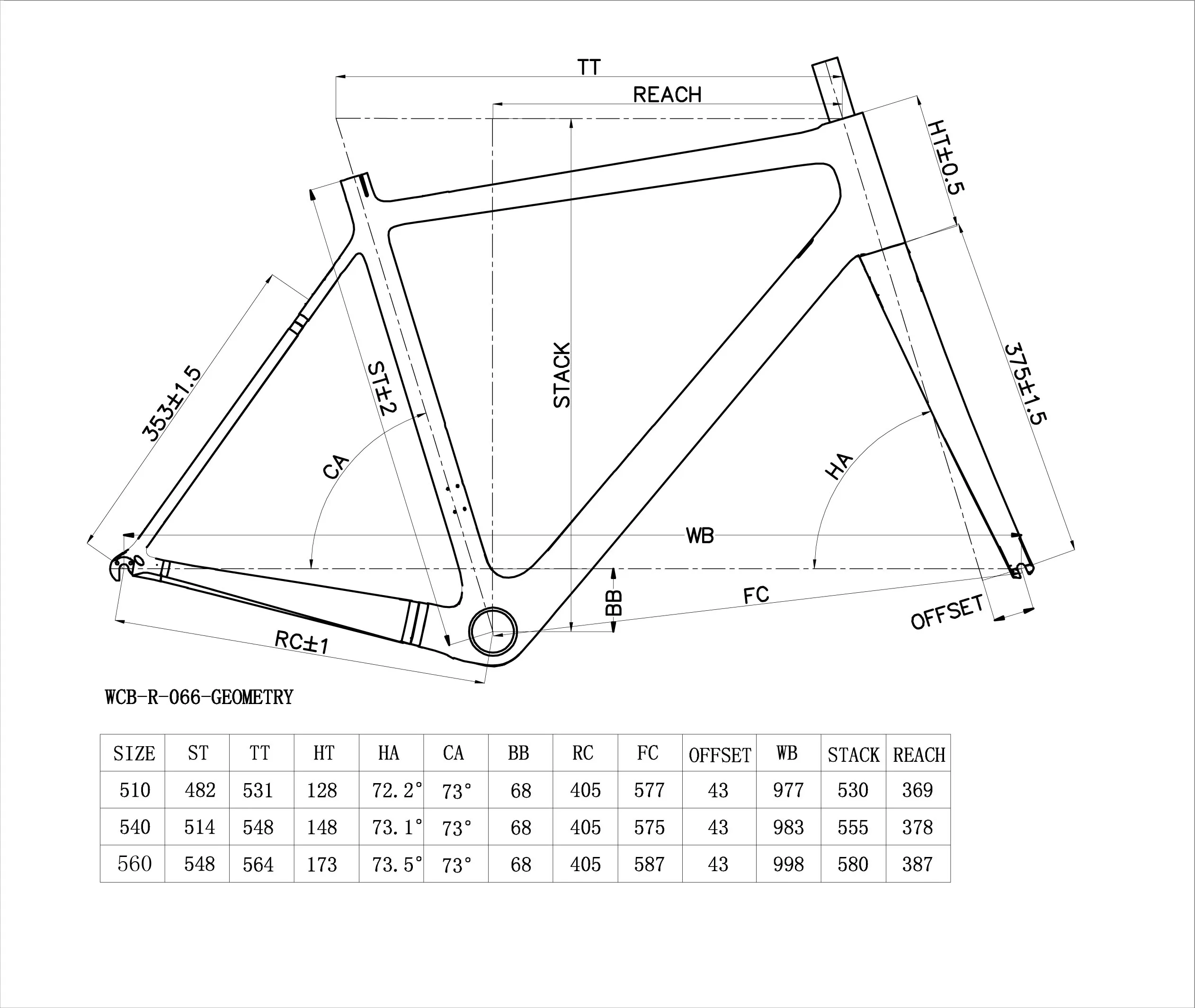

per le geometrie mi han detto di far riferimento a questo schema
da qui sembrerebbe che il BB è 68, mentre loro mi dicevano 79x46 ;nonzo%
