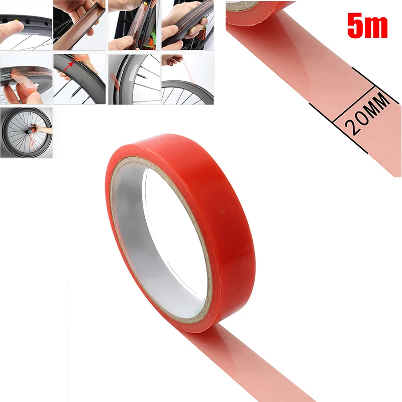

e' un po' che non uso piu' questo tipo di coperture ma girovagando su aliexpress mi sono imbattuto in questo nastro biadesivo e ho pensato che
a qualcuno puo' interessare visto il costo piuttosto basso, premetto che non conosco il prodotto e che ho sempre usato il mastice, escluso una prova fatta con il nastro tufo e subito cassata,
magari e' gia' stato segnalato, in questo caso mi scuso per il doppione,

Io ho usato sempre il nastro tufo con cui mi trovo bene e non mi si è mai girato il tubolare (fino ad ora usato i continental e i tufo).
Il nastro l'ho sempre pagato intorno ai 6 euro. Io non rischierei l'osso del collo per cambiare nastro e risparmiare 3 euro.
