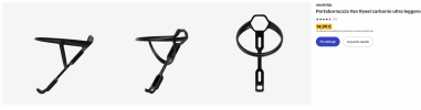

alla fine ho preso i Van Rysel da 13 grammi, mi trovo molto bene sia con la borraccia FLY 550 sia con la falsa borraccia Barbieri. Ho notato solo una leggera perdita di aderenza sulla borraccia con buche/asfalto accidentato. peso prezzo molto valido direi.
li danno per 15g ma li ho pesati e superano di 1/2 grammi i 13g
il logo una volta inserita la borraccia è occultato qualora fosse un problema

Vedi l'allegato 521766
Grazie della info Gerardo,ma penso di burttarmi sulla Leggero Carbon per il solo fatto che la il cerchio dove entra la borraccia,punta in alto e non verso il basso,quindi penso che darebbero più stabilità alle borracce grandi.
La Van Rysen sarebbe effettivamente una migliore alternativa ai t-Race
