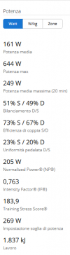

Ciao a tutti , approfitto di questa per non aprirne un altra, chiedo, essendo da poco possessore di un PM shimano 9100, chi di voi lo ha avuto, riusciva a vedere le dinamiche di ciclismo su garmin? io riesco a vedere solo potenza totale e sx/dx.
grazie mille

Grazie mille intanto! io ste cose non le vedo...........forse sbaglio qualcosa nelle impostazioni del garmin, infatti mi fa starno che pur avendo impostato le pagina delle dinamiche di ciclismo non vedo valori, boh, con assioma non ho sto problema

anche se questa mi sembra non mi sembra una schermata del ciclo garmin

per intenderci, su questa pagina non vedo valori di potenza ne tantomeno i power phase
