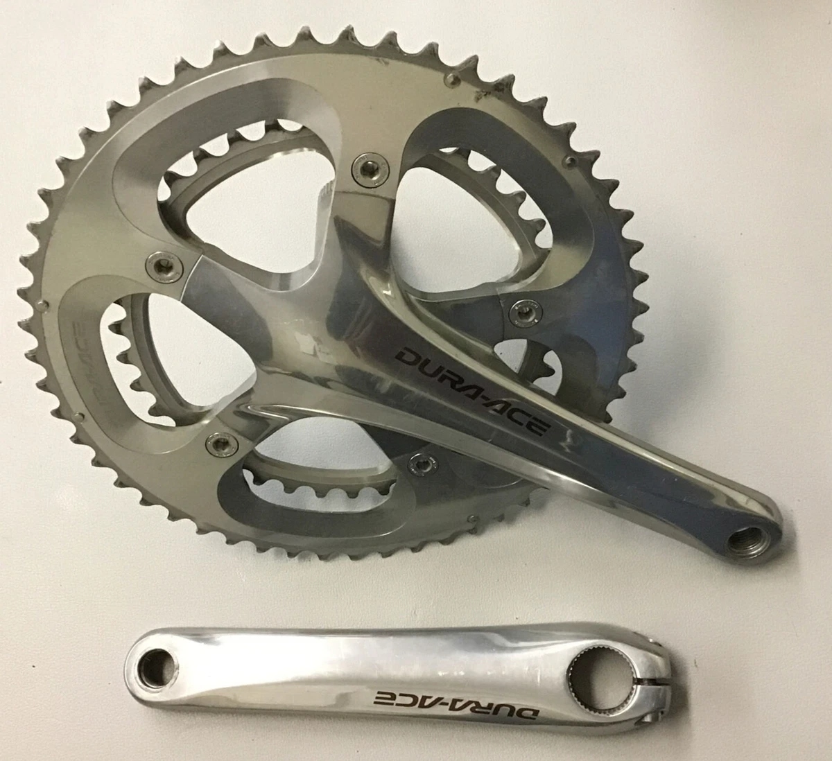

Grazie a tutti per la risposte, eventualmente per il cambio ho delle persone esperte che potrebbero aiutarmi però dovrei ordinare i pezzi. Scusate le domande banali ma io in tanti anni mi sono limitato a pulire la bici e cambiare copertoni e camere d'aria quindi di meccanica sto a zero; posso cambiare solo la corona più piccola visto che la grande va ancora bene e non vorrei sostituire tutta la guarnitura? Considerando che il gruppo ha circa 15 anni vale la pena "ripararlo" o è meglio cambiarlo totalmente?
Visto che il gruppo è vecchio e non troverò mai l'originale nuovo (usato non ha senso) ci sono siti/marche che consigliate?
Questa è la guarnitura attualmente montata (foto presa da internet, modello uguale alla mia)

Questo è un 7800 gran gruppo, direi belli come il 9000, il 7900 non era poi un gran che
Se trovi il materiale sistemalo

Puoi sostituire anche solo la corona piccola. Lo smontaggio non è difficile, è sufficiente svitare i cinque bulloncini e sfilare le corone.

è una serie 7800

penso che le corone originali per il 7800 le dovresti trovare senza grosse difficoltà. mal che vada penso tu possa metterci serenamente delle corone compatibili, tipo quelle dell'ultegra 6700
difficile originali dura ace. cmq hanno un costo abbastanza alto.
visto che vuole cambiare quella piccola gli conviene una after market tanto non si vede la differenza.

bò, io ho una guarnitura fsa 110bcd a 5 bracci sulla quale, negli anni, ho montato indifferentemente corone ultegra 6700, sram red, o forse qualcos'altro.
in linea generale non ci dovrebbero essere problemi di reperibilità di corone compatibili, anche praxis o stronglight

si dice la stessa cosa, si trovano compatibili e visto che vuole cambiare quella piccola anche se è esteticamente diversa non si vedrà.
molto più difficile trovare la sua originale a buon prezzo, logicamente nuova.

53-39 a nove velocità

io ci rimetterei guarnitura da 9v, ma perché mi piace avere le cose abbinate.
Tu metteresti la 9 V ma lui no, perchè la 7700 è octalink mentre la 7800 è Hollowtech, dunque dovrebbe cambiare anche il movimento , ma chi glielo fa fare, ma lasciala stare come sta non conviene investire soldi, casomai un domani cambi gruppo intero
