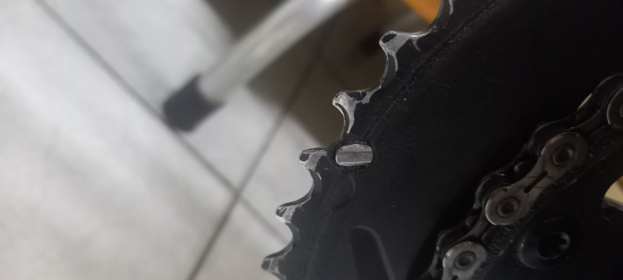

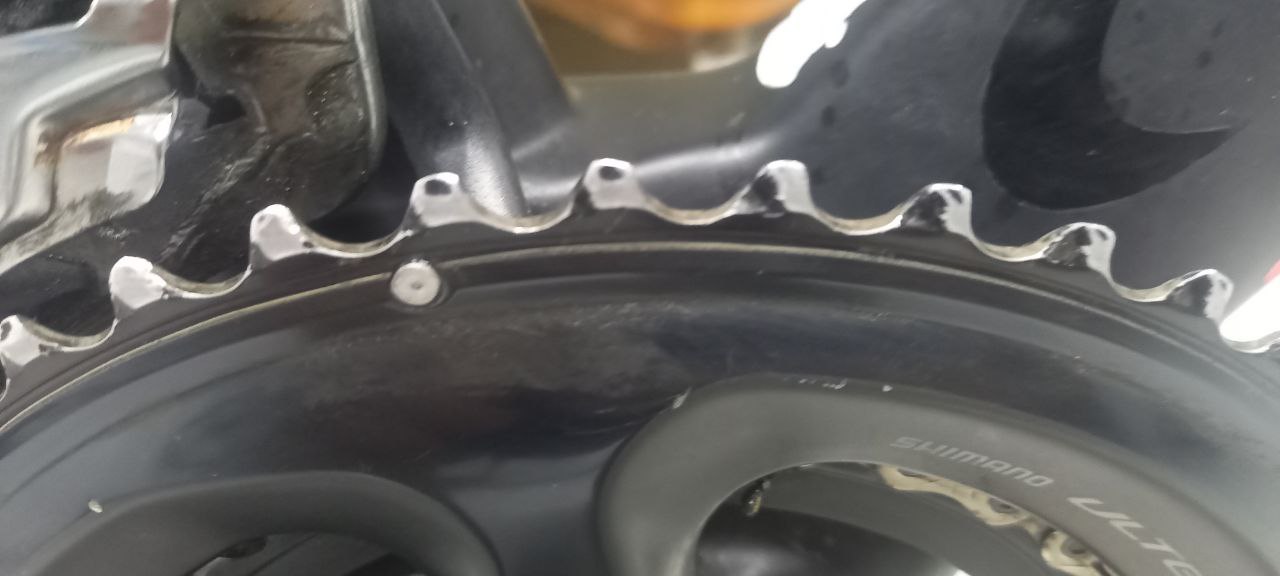

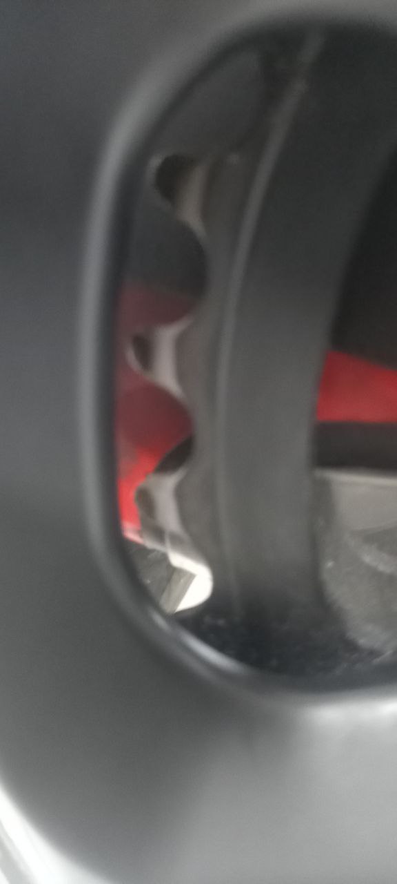

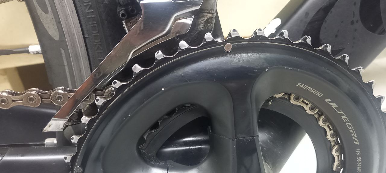

Buon giorno, ho acquistato una bicicletta usata già da circa 2 anni e non conosco la sua storia precedente, ho già percorso circa 20.000 km, premetto che ho sostituito solo la catena e NON pacco pignoni o corone.
Il funzionamento della bdc e del cambio è regolare però chiedo se, dalle foto allegate, a vostro parere andrebbero sostituite le due corone anteriori od anche solo quella grande....parliamo di Ultregra 8000.
Grazie

Dovresti prendere una catena nuova, togliere anche momentaneamente la vecchia (ma potrebbe essere da sostituire se ha molti km) poi accoppi la catena alla corona fino a fare un giro completo, se non ci sono giochi o sfalsamenti eccessivi puoi ancora usare la corona, altrimenti è da sostituire.
Azz ... è più difficile da spiegare che da fare ...

Buona sera, sperando non mi insultiate, premettendo che alla mia bdc, anche se datata e già acquistata usata ci tengo, chiedo se secondo voi le corone anteriori (50/34) sono da sostituire e, nel caso lo siano entrambe,
Il gruppo è il classino shimano R 8000 - 11 V e le corone 50/34.
Premetto che ho appena sostituito il pacco pignoni, perchè lo preferivo con rapporti più agili e la catena non ha molti km.
Nessun problema nelle cambiate, ne ora ne prima della sostituzione del pacco pignoni.
Forse un pelino aumentata la rumorosità in rotazione.
Grazie

Ho scoperto che le corone hanno delle "spie" di usura che ovviamente non vanno superate dall'incavo dei denti, ma nemmeno devono essere al limite..
da quello che vedo le mie sono sicuramente da sostituire,,,
Quali sono le spie di usura nelle foto? Se intendi quella sporgenza color alluminio si tratta di una delle rampe di salita della catena, serve ad agganciare la catena quando usi il deragliatore per farla salire dalla corona piccola alla grande.

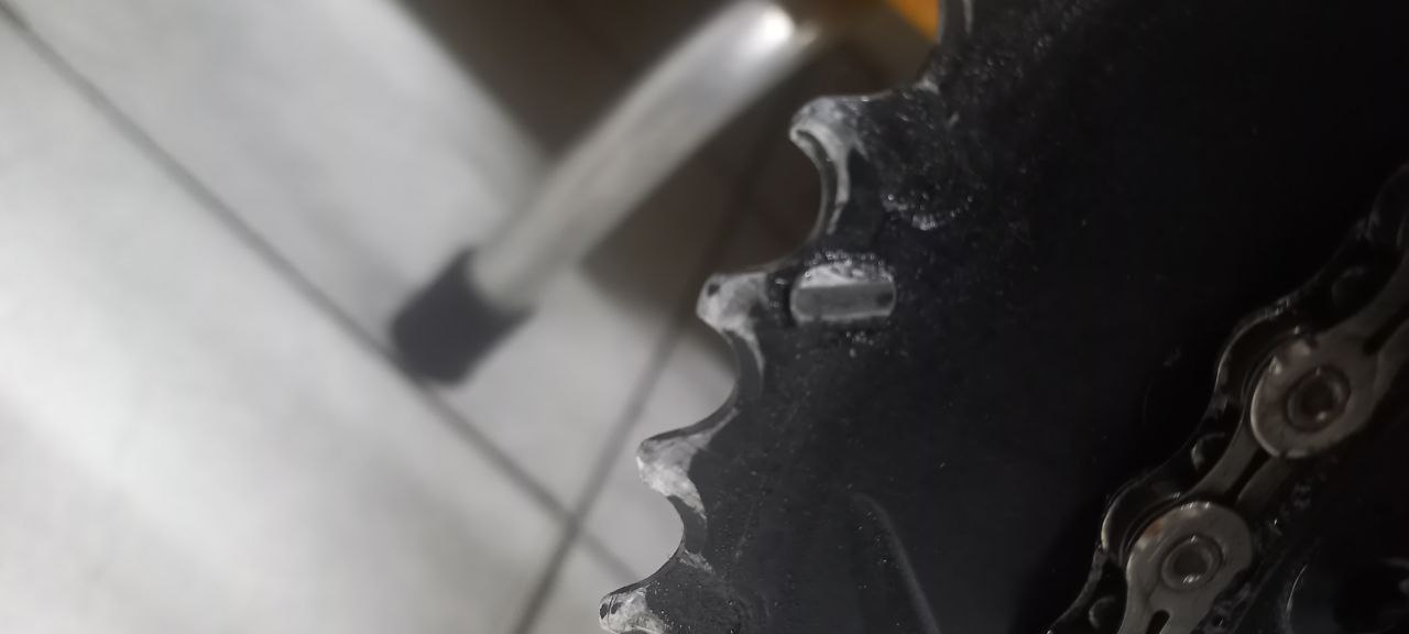

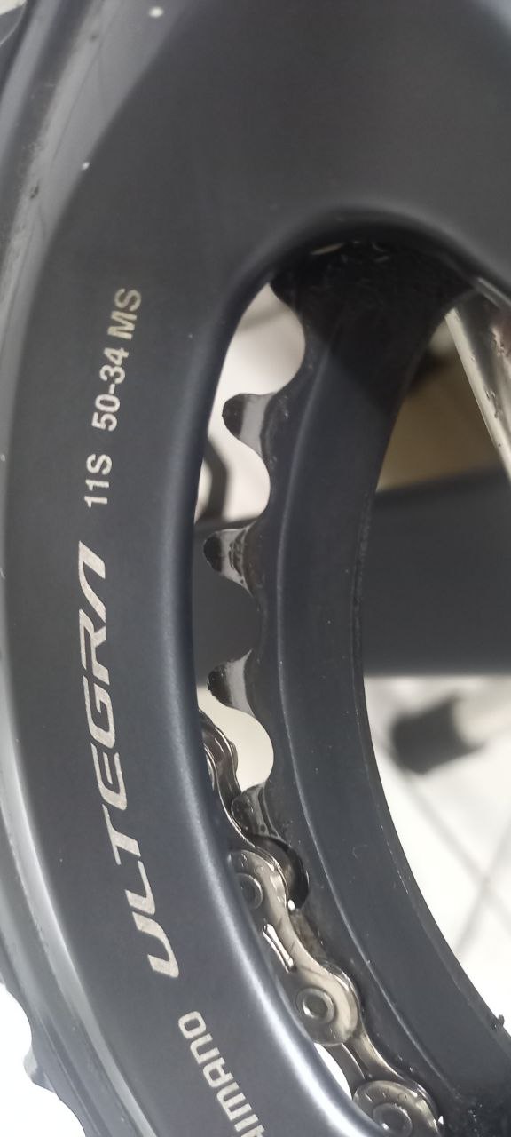

Cosa ne pensate dello stato di usura di queste corone? (Stimano Xt 8000) Scusate se chiedo in questo forum e non in quello “cugino” visto che non mi va di fare l’iscrizione…
