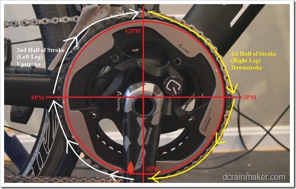

il rotor che dici tu misurava solo la potenza alla pedivella sinistra e permetteva di impostare il calcolo per la potenza totale (50/50, nel qual caso raddoppiava, o diverso).
il quarq misura allo spider, e basta. la pedivella non c'entra nulla, nè la destra nè la sinistra, nè l'asse. misura la potenza totale applicata alla corona, e la divide tra destra e sinistra in base al punto in cui si trova la rotazione (dello spider, che è l'unica cosa ad avere sensori): guardando da destra tra la posizione con pedivella a ore 12 e quella con pedivella a ore 6 diventa potenza gamba dx, il resto potenza gamba sx.
