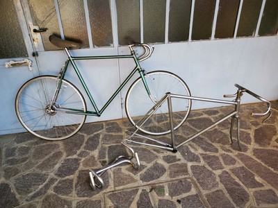

Posto qualche nuova foto del telaio mentre sono qua in garage con i dettagli delle congiunzioni. Il telaio è appena stato verniciato e purtroppo il numero telaio non si vede bene ma credo sia 11343 o 11345
Probabilmente non te ne rendi conto ma hai rovinato un capolavoro di bici verniciandola in quel modo.
cosa intendi? la bici è stata verniciata da un carrozziere e non esistevano più ne cromature ne il colore originale quindi era difficile riportarla ai colori originali.
inoltre vi ricordo che non sono nè un esperto di bici d'epoca ne un restauratore. cerco solo di recuperare una bici che come potete vedere dalle foto iniziali era praticamente abbandonata.
comunque sono aperto ai vostri consigli e suggerimenti

La bici d'epoca dovrebbe essere restaurata rispettando l'impostazione originale (forcella, giunture, ecc.) esistono attività che si occupano proprio di verniciare telai e non fanno quel pasticcio sulle giunture dove, in alcuni punti, sembra addiruttura quasi coprirle per lo spessore. A mio parere, un lavoro fatto veramente male!
La cosa peggiore è che potresti avere tra le mani la bici di un valore consistente... bastava avere un po' di pazienza, contattare le varie aziende italiane, consultare i cataloghi storici come sta facendo @Cancelliere se ci fosse stato qualche riferimento sul telaio, adesso è praticamente invisibile. Io ho un atala anni 90 che è punzonata sulla parte frontale ma è talmente invisibile che devi guardarlo contro luce (e non è mai stato riverniciato) La tua era stata già riverniciata e quindi poteva conservare ancora qualche riferimento visibile cercando o grattando alcune parti prima di portarlo a verniciare in un azienda che se ne occupa professionalmente. Cè anche un post qui sul forum, con link per le varie zone.

oltre all'eccesso di vernice sulle giunture (del quale sono pienamente d'accordo ma ormai il danno è fatto), fare tutto di un colore è stata una scelta troppo sbagliata in vista del fatto che ricromare le parti che erano cromate sarebbe stato un lavoro troppo complicato? nel tubo anteriore dove si inserisce il manubrio, tra le decorazioni dovrebbe essere fatto di un colore diverso? purtroppo non conosco il modello originale e non ho uno spunto su cui basarmi

grazie cancelliere, dalle foto che hai trovato sembra essere proprio lei. E' molto difficile trovare gli adesivi per il telaio della olmo? posso riutilizzare le sfere che erano contenute nella forcella e nella serie sterzo o conviene sostituirle? Come da vostro consiglio ho ripristinato il colore originale della serie sterzo.
allego nuove foto fatte poco fa
