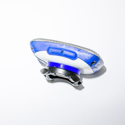

secondo voi, se "sacrifico" un attacco, riempendolo di silicone o prodotti simili, ed inserendoci poi il Garmin in modo che le alette si "ricostruiscano" in silicone...può essere una valida soluzione??qualcuno ha provato??

Attenzione che queste soluzioni NON, dico NON, possono essere applicate al Garmin 1030. Se notate sotto l'attacco del 1030, sono presenti 4 piccoli poli dove si connette la batteria tampone che ne permette di allungare l'autonomia.
A parte che, come spiegato, l'attacco è pieno di fori ma il silicone, anche indurito, non sarebbe garanzia di tenuta dello strumento nell'attacco.

quindi niente da fare?? devo comprare un adattatore su qualche sito oppure cambiarlo???

Forse meglio quella della Raceware che spedisce in Italia.
quelle della racewear le ho comprate un paio di anni fa per il garmin 810. ne avevo prese un paio ( previsione azzeccata!!). E' più semplice da montare perchè non devi fare buchi con le viti. lo incolli semplicemente con la loctite, devi solo fare attenzione di non coprire di colli i quattro forellini nel mezzo. in un caso mi si era scollato, poi reincollato senza problemi. pur essendo più resistenti degli originali anche questi due mi si sono rotti... sempre con la bdc mai in mtb... prendendo due buche sulle nostre schifose strade.... mi sono fatto l'idea che il supporto frontale ( quello con prolunga) influenzi di molto le vibrazioni ed i colpi che il garmin subisce, rispetto al supporto piccolo da instalalre direttamente sulla pipa.
