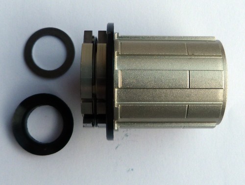

se compri con i mozzi novatec as511/512 c'è il suo corpetto di ricambio,
comunque se chiedi direttamente a loro,

grazie. tra corpetto di ricambio e mozzo diverso mi viene fuori però una spesa simile all'acquisto di un pacco pignoni shimano. speravo in una soluzione indolore sostituendo il mio corpetto sul mozzo R13. sul sito ufficiale ho visto che invece si possono ordinare le ruote con corpetto campy ma le ho trovate solo in versione 25mm. magari provo a scrivere a loro, ma avrei preferito comprare dal magazzino spagnolo
qui c'è il corpetto campagnolo per r13
ottimo, grazie!
