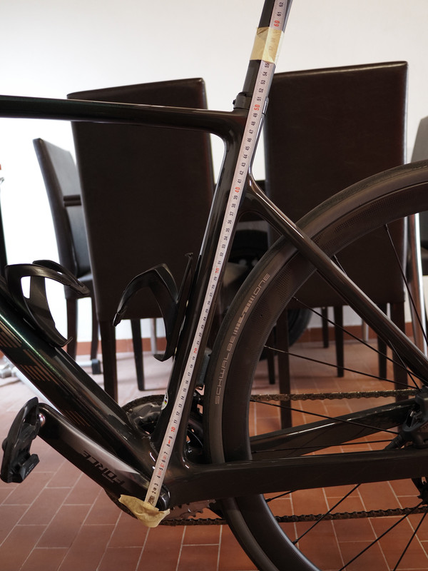

Sono sceso in garage e ho fatto la foto adesso così NON CI SONO PIÙ DUBBI.
Come vedete la mia tgM 54 il tubo sella misura 51cm
Il sito è sbagliato, di conseguenza anche le altre misure.
La tabella giusta è quella che ho postato io un paio di pagine fa

Altezza sella 76 cm, cavallo non so, credo 86 o 87.
@Stevia, come ho scritto sopra, in effetti il sito Scott scrive una misura strana dell'altezza del tubo verticale C-F, e quella nella tua tabella è più realistica. E dalla misura della tua bici, in effetti è esatta (51 cm per la M e 53 cm per la L)
Però le misure critiche per scegliere la bici sono stack e reach, che in quelle tabelle sono poco comprensibili, visto che sono comprese di manubrio (chissà perchè). Ci vorrebbero quelle misure prese in modo normale, ma reach e stack non sono semplici da prendere con il metro, per fare dei confronti.

Rimane che, da quello che scrive Stevia, la Scott in taglia 56 sarebbe mi è alta "giusta" (lo stack è lo stesso del sito ufficiale), ma sarebbe più corta del previsto (reach 1,5 cm in meno). Ragion per cui, non mi sarebbe affatto grande (al limite un pelo alta di sterzo), ma addirittura corta, visto che le ultime bici che ho avuto avevano reach 392.
Fra l'altro è sensato che nella tg. 56 il tubo sella sia 50 cc, 53 cf e 56 a fine "proiezione", cioè una specie di verticale virtuale, misurato come se il tubo orizzontale fosse effettivamente orizzontale.
E questo mi conferma che la taglia L dovrebbe essere giusta, visto che con altezza sella 76 dovrei avere un fuorisella decente, e con dislivello 8 cm anche una quantità di spessori limitata.
