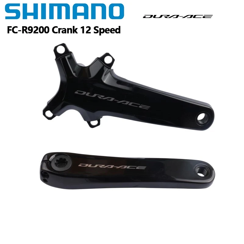

andry96 voglio cambiare il gruppo 11v e montare il nuovo 12 ma mantenere il PM durace a11 v come hai fatto tu.
le corone hai lasciato quelle a 11v? la catena usi quella a 12V? sarebbe un bel risparmio per me grazie

Non ho il pm 11v comunque si puoi tenere la tue corone e usare tutto il resto 12v

Ciao, riesumo la discussione, io dovrei montare guarnitura con Corone Ultegra 12v serie r8100 su gruppo Ultegra 11v R8000, (mi hanno dato la guarnitura FC08, quella di ricambio 11v con stesso design del 12v per capirsi, ma le corone dedicate ci stanno una vita ad arrivare). Mi puoi confermare che non hai avuto problemi di alcun tipo? Grazie mille

Puoi andare tranquillo, come design non torneranno perfette, ma come cambiata nessun problema

Il mio è un gruppo Dura Ace,ma in termini di funzionamento non penso faccia differenza,quindi direi di sì
