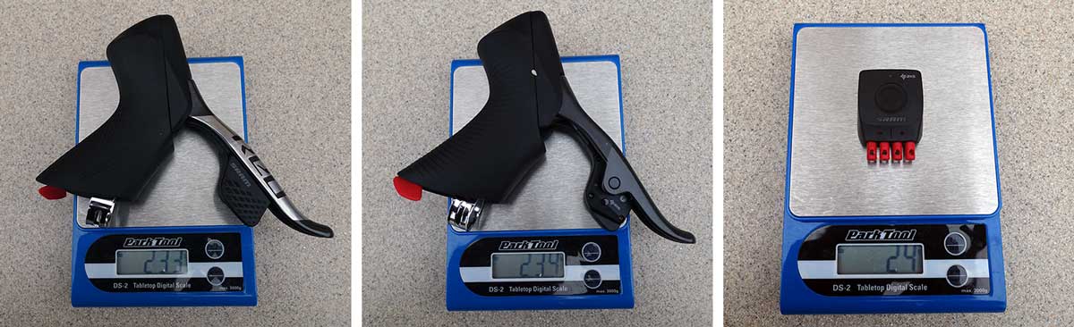

Manopole con batteria a bottone inclusa: 233g ciascuna

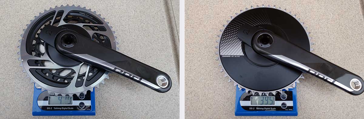

Su bikerumor hanno messo questa foto che attesta 419g della 48/35 con powermeter ma furbamente perchè non è la guarnitura completa, in quanto manca l'altra pedivella che tra l'altro è quella che comprende il perno.
Il totale è: 2493g REALI

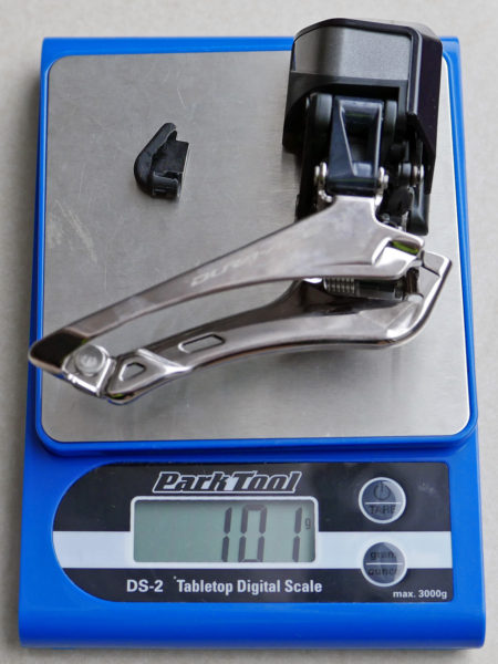

Deragliatore: 101g
Shimano_new-Dura-Ace-R9100-series_R9150-Di2-front-derailleur_actual-weight-101g-450x600.jpg

Sicuramente il non dover far passare i fili è una gran comodità ma visto che ciò costa a Sram due etti abbondanti (160 solo sui comandi) ed un'estetica a mio avviso discutibile, spero vivamente che Shimano continui a lasciare cablato il suo top di gamma. Il che, tra l'altro, permette un design dei componenti decisamente più compatto del rivale americano, che sui due deragliatori ha raggiunto dimensioni davvero over, al limite della sproporzione. Davvero brutto questo nuovo Sram.
