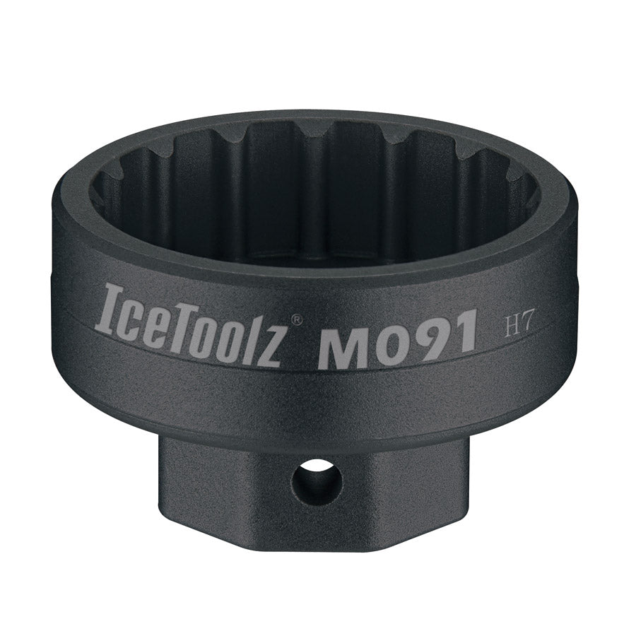

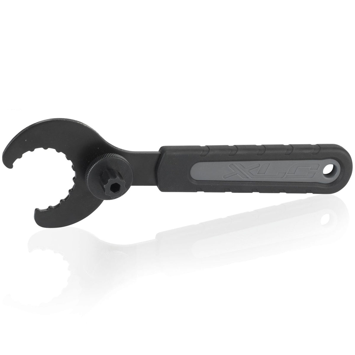

Grazie, essendo un movimento shimano vorrei provare con l'adattatore per shimano isis.
Ma ho un altra domanda, con cosa si avvita il movimento centrale Miche Evo Max come in allegato? con una Hollowtech?

4x16
21 Marzo 2010
17.952
10.670
45
Rovigo
che si chiama? oppure potresti girarmi un link di qualche negozio online? Grazie Mille
Sono solo 2 esempi (hanno la stessa funzione solo che la prima è una chiave, la seconda è per le chiavi a cric) poi si trovano in tutti gli store online e negozi di bici, anche da Decathlon.
