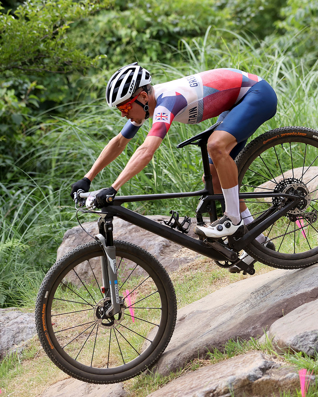

C'era chi lo faceva, Madfiber, che faceva il pezzo unico (cerchio + raggi e flangie incollati) e poi "tirava" le flangie verso l'esterno per infilarci i mozzi, e cosi le "tensionava"
Queste mi sembrano però più simili ad altre ruote di una decina di anni fa, Reynolds RZR, che sfruttavano la deformabilità dei raggi, sino a 5mm
Tutte e due furono dei fallimenti commerciali, ed anche pratici. Le Syncros invece derivano dalle loro Silverton da XC, che sono tra le più utilizzate dai pro (Schurter, Pidcock -che non è nemmeno sponsorizzato da loro- etc..).
FH3u7qJWUAkJscc.jpg:large

*giusto per fare il puntiglioso* Pidcock non le usa più da quest'anno, Fausto finalmente gli ha fatto una bici (e Tom non ha più libertà di montaggio)
