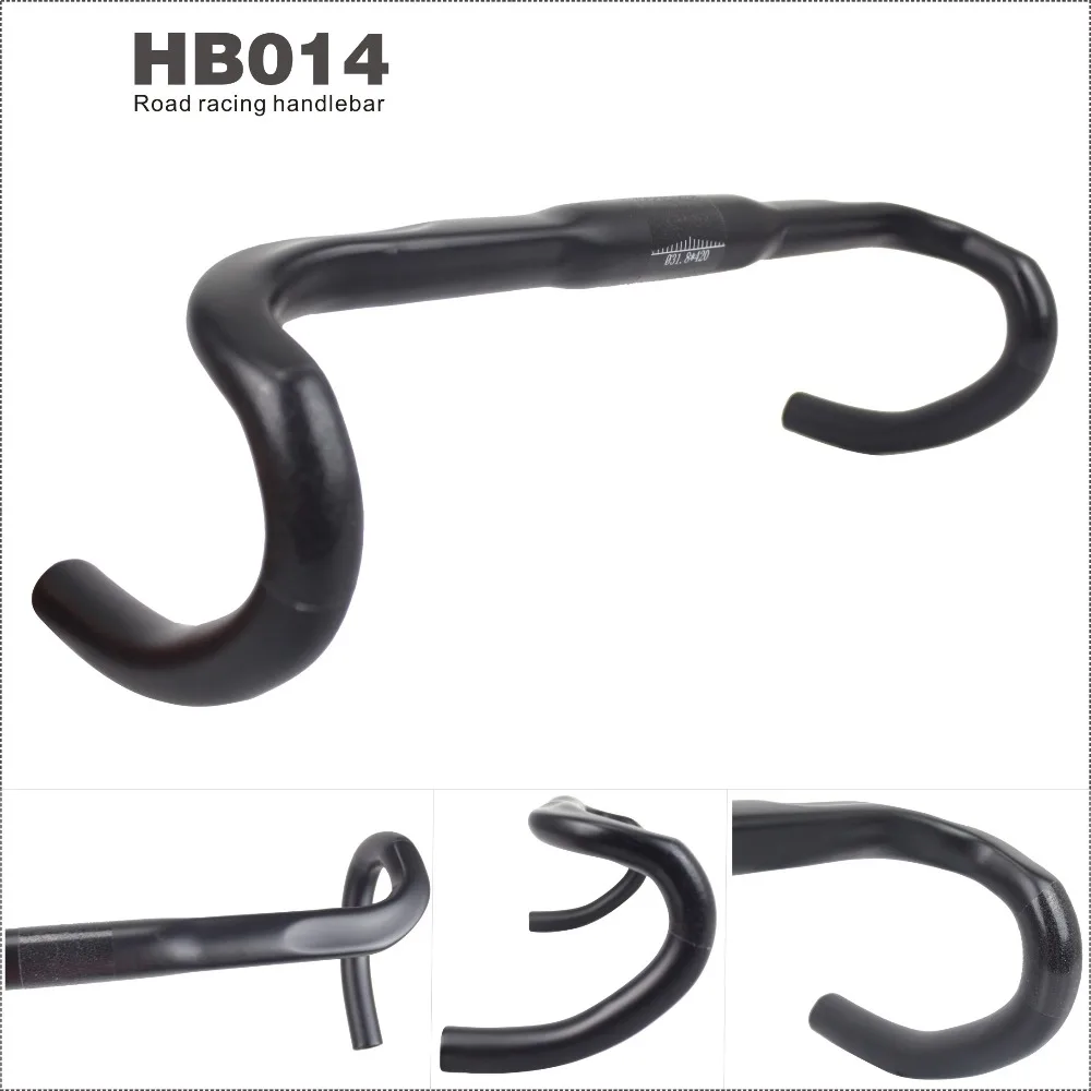

manubrio: (non ho idea di quale scegliere né quale misura. Ho visto però che su aliexpress hanno solamente quello con l’attacco manubrio incorporato. Come misura credo mi serva una misura larga perché ho le spalle decisamente larghe)
https://it.aliexpress.com/item/32911708460.html
Questo non è integrato
2018-MIRACOLO-Strada-Piena-del-Carbonio-Del-Manubrio-31-8-400-420-440-460mm-Compact-Strada.jpg

Grazie! è l'FM008 di TANTAN
